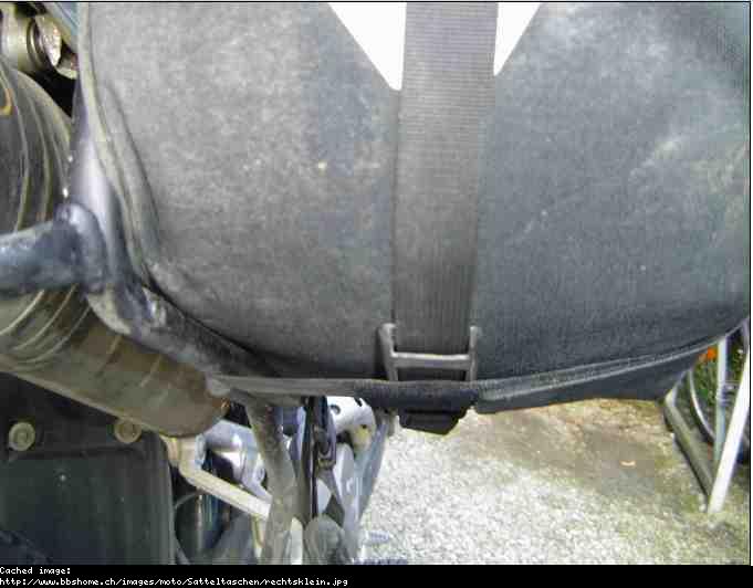

Ich habe gestern den ersten Test gemacht.
@BS, nein keine Bilder von abgefackelten Ortliebs Razz
Bei mir ist die Schwachstelle das Orginaldistanzstück am Auspuff. Durch die Last der Ortliebs hat es den Gummi am Metallwinkel nach unten gedrückt, so das der Winkel an der Kunstoffverschalung ankam und den Kunstoff anschmolz Mad
Meine eingenen Distanzstücke haben alles mitgemacht. Ich werde jetzt die orginalen abändern und noch einen Test machen.
So schnell geb ich nicht auf Wink
Gruss Fabi

Es geht eben doch! Habe heute eine Testfahrt mit original Anlage und zusätzlichen Distanzstücken gemacht. Es ist nichts abgefackelt. Die Seiten der Taschen sind zwar ziemlich warm geworden, aber man konnte sie noch problemlos anfassen.
Hier ein paar Bilder:
Die zusätzlichen Distanzstücke, festgeklebt mit hitzefestem Silikon. Das schwarze Teil geht auf den Haltebügel auf dem Originaldämpfer. Der Gummipuffer, der orginal dort befestigt ist, wurde bei mir bei Belastung immer abgeschert. Der zweite Puffer liegt direkt auf dem Dämpfer auf. Deshalb habe ich noch ein 0.8mm Alublech auf den Gummipuffer geklebt. Ob es wirklich notwendig ist, weiss ich nicht, es ist aber sicher besser.
[attachmentid=2627]
Hier noch ein Bild von unten bei montierten Taschen. Man sieht gut, wie der eine Puffer auf die Metalllasche und der andere direkt auf den Krümmer geht.
[attachmentid=2629]

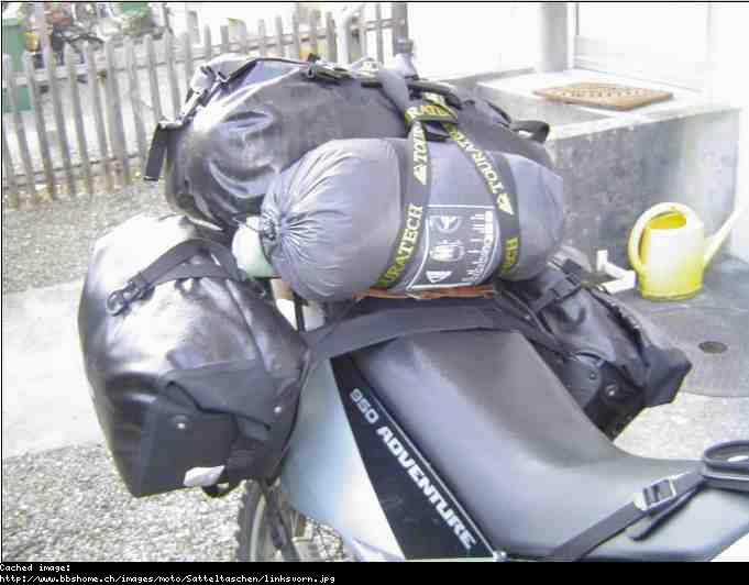

Und so sieht es dann im Betrieb aus:
[attachmentid=2630]
Die Taschen sind ziemlich weit vorne, damit sie hinten nicht mit dem Dämpfer in Berührung kommen können.
Ich hatte in einer Tasche 10kg und in der anderen 6kg geladen. Soviel werde ich im Normalfall wohl nicht mitschleppen. Alles hat prima gehalten. Auch über Wurzeln und Schneefelder :)
Ich versuche noch von der Folie aufzutreiben, die innen an der Verkleidung festgeklebt ist. Wenn man die an die Taschen klebt, sind sie auch noch von der Strahlungswärme des Dämpfers geschützt.
Gruss Fabi
