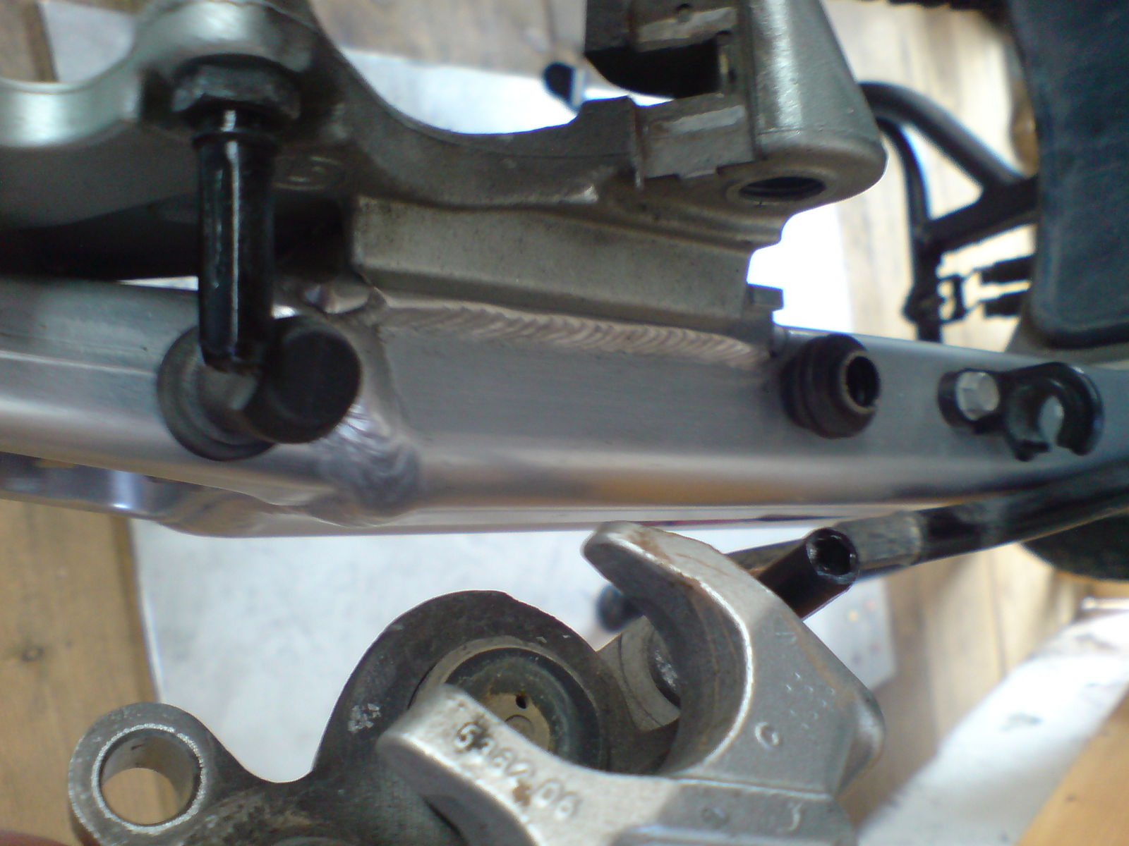

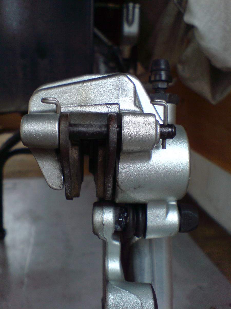

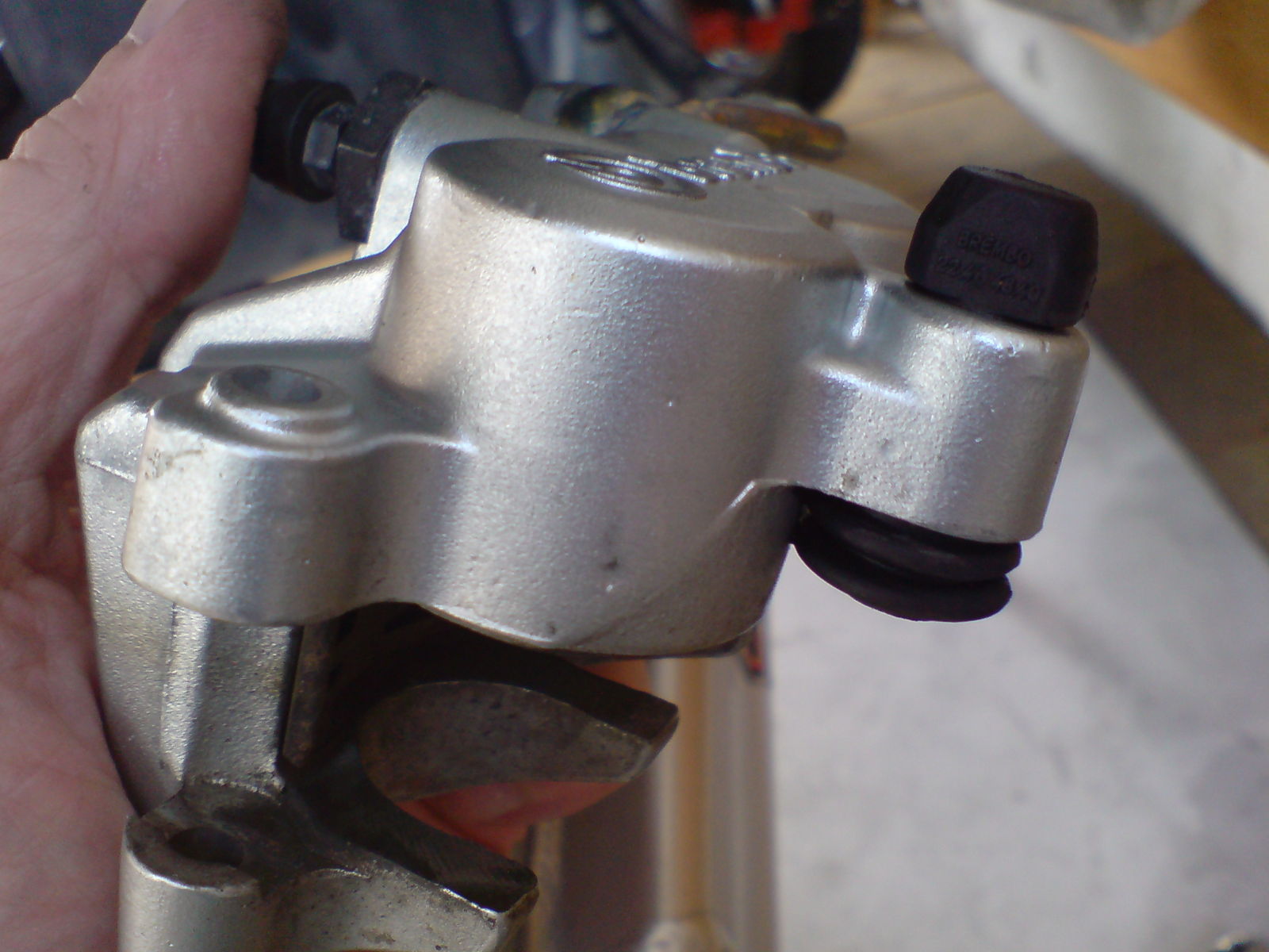

Hallo Max,
erst mal vorweg, die Scheibe hat Floater, also schwimmt sie auch Mr. Green , war noch bei den alten Mühlen.
Auf Deine Frage:
Geht nicht wenn Du sie nicht demontierst Exclamation
Nim den hinteren Pöppel (der ist zum ziehen da) und ziehe, silikonsray auf die kleine Faltmanschette hilft. Die vordere bleibt am Träger meist hängen wenn der Sattel vom Träger gezogen wird. Nun die kleine Manschette vom Träger nehmen und Fett in das Loch im Träger drücken, nicht zu viel. DiePöppelmanschette mit Hilfe eines geeigneten Dorns der KEINE scharfe Kanten hat in den Sattel drücken und auch hier etwas Fett reindrücken. Sattel auf den Träger schieben und Manschetten über den Wulst fummeln, geht einfach Wink .
