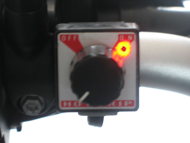

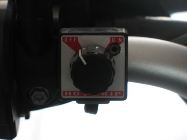

Ich habe seit ich Moped fahre die Daytona Griffheizung in Gebrauch und bin von den Griffen überzeugt, von dem Schalter ebenfalls nicht.
Mein erster Ansatz war (weil "Start" zu warm und "on" zu kalt) ein Blinkerrelays: Puls-Pausenverhältnis ca. 50% Somit halbe Leistung (nicht halbe Spannung, was 25% Leistung entspricht (so wie bei Stellung "on").

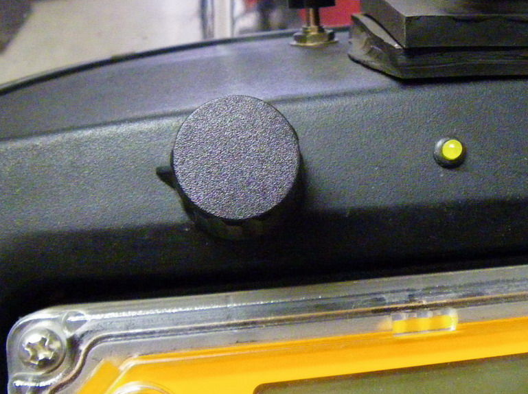

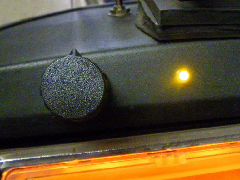

Beim Mopedwechsel zur FJR war ich über 2-Stufen hinausgewachsen und gönnte mir die Regelung des Enduro-Stammtisches - ebenfalls für eine selbstgebaute Sitzheizung
Da ich bei meinem 2.Moped der KTM990SM aus ästhetischen Gründen ebenfalls keine Löcher bohren wollte, hab ich einfach das Poti in den Drehschalter eingebaut. sieht garnicht so scheiße aus Rolling Eyes

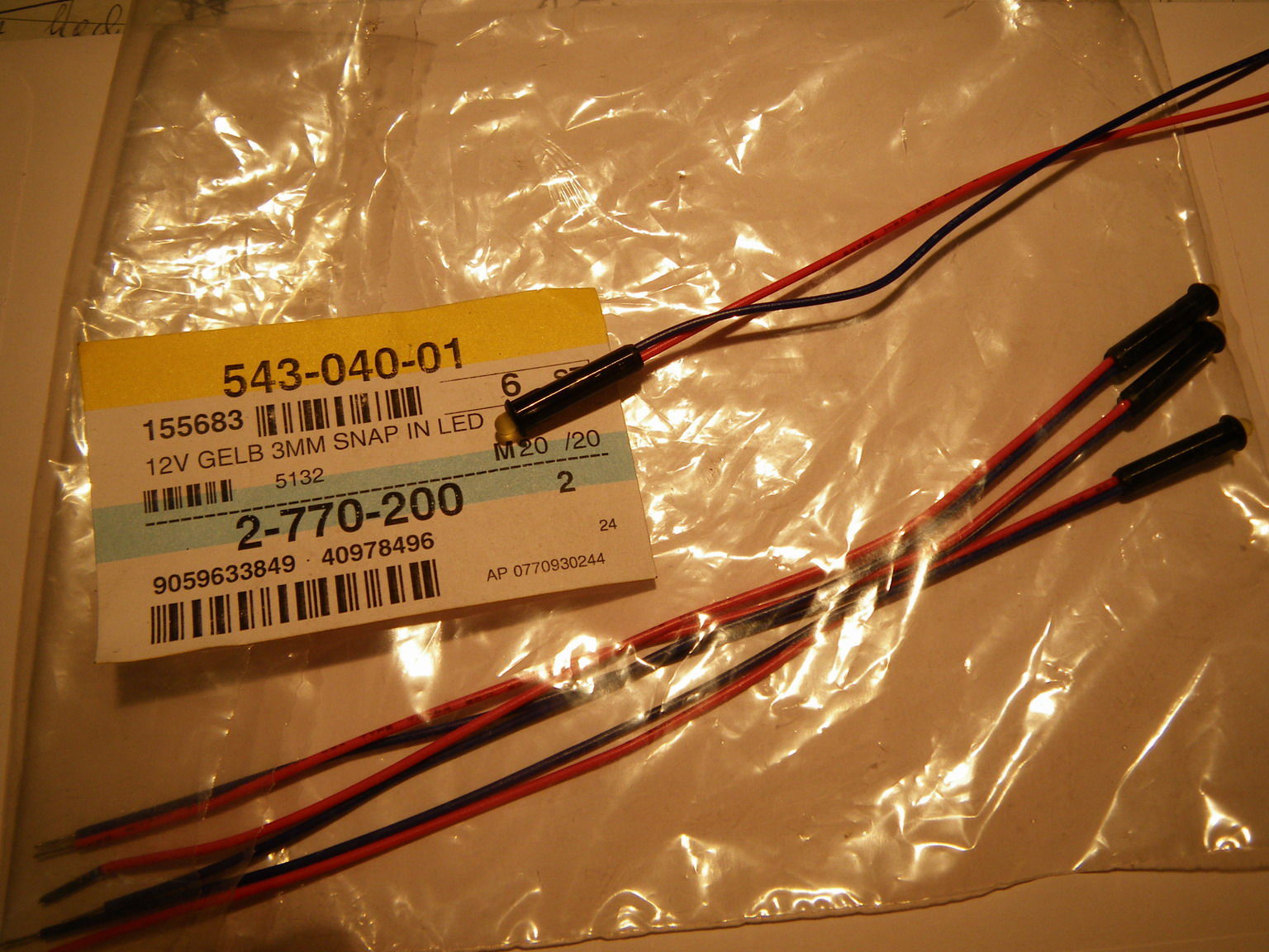

Der Perfektionist in mir hätte nun auch noch gern die Diode. Da ich aber von Widerständen und LEDs nicht wirklich Ahnung habe, wollte ich einfach eine 12 Volt Kontrollleute der Fa. SW-MOTECH nutzen (siehe hier:
http://shop.sw-motech.com/cgi-bin/cosmoshop/lshop.cgi?action=showdetail&wkid=127705540721395&ls=de&nc=1277061545-32242&rubnum=products.1252674712.tacho&artnum=BTG.00.088.001-ROT&id=1&gesamt_zeilen=Tshowrub--products.1252674712.tacho&typid=14705453 ).
So weit so gut. Das Teil hat beim Test funktioniert. Nach dem Einbau hat sie beim ersten Test noch genau 1x geleuchtet und dann ihr kurzes Leben ausgehaucht. heul Angeschlossen habe ich an PIN 3 des Flachsteckers des GHZ-Moduls und am Masse-Stecker des Moduls.
Bevor nun weitere Leuchten sinnlos ihr Leben lassen: Mache ich etwas falsch? Brauche ich auch für die 12V-Kontrolleuchte einen Vorschaltwiderstand? MIch würde interessieren, welchen Widerstand andere genutzt haben und wo ihr ihn genau verbaut habt... Question

So wie du es geschieben hast müsste das eigentlich passen.
Ich habe diese LED verbaut http://www.conrad.de/ce/de/product/150477/LED-SIGNALLEUCHTE-5-MM-WEISS-12-VDC/SHOP_AREA_17318&promotionareaSearchDetail=005
Überprüf nochmal alles ganz genau. Du brauchst, wenn du eine LED Leuchte für 12 volt hast, keinen weiteren Widerstand.

@Hotfire: Da gehst Du aber fälschlicherweise davon aus, dass ich den Preis aus dem SW-MOTECH-Shop gezahlt habe. Ich habe eine andere / direkte Bezugsquelle...
@Jeto & Matt66: Eigentlich war ich mir auch sicher, keinen Widerstand zu brauchen.
Wenn das bei Euch so funktioniert, werde ich noch ein oder zwei Leuchten der Gefahr des frühzeitigen Ablebens aussetzen.

LC4 625 SXC
BeitragVerfasst am : Mo, 21. Jun 2010, 11:54    Titel: Antworten mit Zitat
Moin,
ich hab da eine kleine Diode vom Conrad ganz einfach eingebaut. Nix Widerstand. Kost fast nix und ist wirklich ausreichend hell. Montage ist auch einfach: entsprechendes Loch bohren, Diode reindrücken, feddich!
Gruß-BRB
