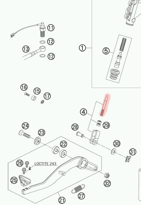

Ich benutze mal diesen Thread für mein Problem..
Was kann man tun wenn sich Gelegentlich die Brems-Druckstange (siehe Bild) aus der Führung löst? Das Tritt vermutlich auf wenn man (aus versehen) von unten gegen das Bremspedal kommt.
Die Druckstange drückt dann auf den Rand des Kolbens und der Hebelweg ist natürlich viel Kürzer (kaum zu dosieren).
Ist zwar kein Ding anzuhalten und die Druckstange wieder in das dafür vorgesehen Loch zu schieben aber der Moment wo mans merkt ist schon doof.
Gibts irgend nen Anschlag oder sowas?

NoCarrierOffline
Anmeldungsdatum: 06.08.2004
Beiträge insgesamt: 5255
KTM 625 SXC, 2005
BeitragVerfasst am : Mo, 20. Jun 2011, 7:10    Titel: Antworten mit Zitat
Squisher @ Mo, 20. Jun 2011, 7:50 hat folgendes geschrieben:
http://forum.lc8.info/viewtopic.php?p=46710#46710
Es wurde auch schon der Anschlag der SE benutzt.

BeitragVerfasst am : Di, 5. Jul 2011, 13:00    Titel: Antworten mit Zitat
Aber dafür gibt es doch (zumindest bei meiner Karre) das Teil 15 (Anschlag 58413048000), oder gab es das früher nicht oder ist das nicht ausreichend?

BeitragVerfasst am : Mo, 25. Jul 2011, 17:20    Titel: Antworten mit Zitat
@hajo.b - Anschlag vorhanden

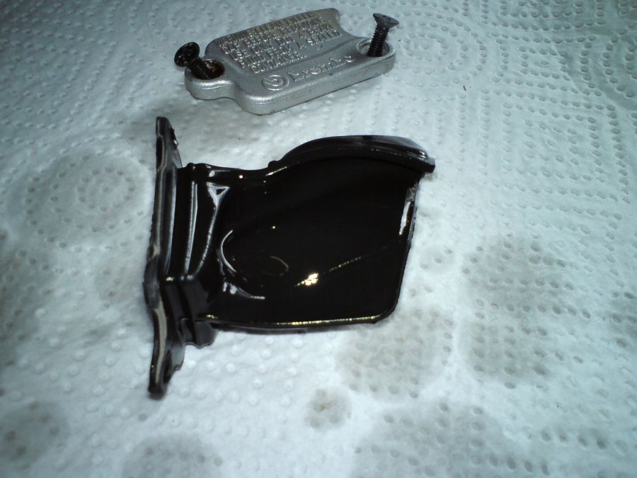

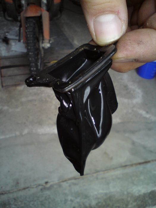

benötige mal schnell Hilfe, bin gerade in der Garage
HR Bremse ging garnicht mehr, erstmal wackelt die Durckstange in dem Loch..wie ein Kuhschwanz
Und den Bremsflüssigkeitsbehälter geöffnet.. Die Membran sieht irgendwie so ganz anders aus als in der Rep Anleitung..
Viel Bremsflüssigkeit war nicht mehr drin, undichte Stellen konnte ich aber nichf finden wacko
Macht es Sinn neu zu befüllen und dieses Ding wieder einzubauen?

BeitragVerfasst am : Mo, 25. Jul 2011, 17:26    Titel: Antworten mit Zitat
.... die Gummiflitsche kannste in die Tonne treten (hat´s wohl mal bischen zu heiss gehabt)...

BeitragVerfasst am : Mo, 25. Jul 2011, 17:28    Titel: Antworten mit Zitat
blink Sieht aus als wäre sie verschmolzen blink
Also meine sah so aus wie in der Repanleitung wenn dir das was bringt.

BeitragVerfasst am : Mo, 25. Jul 2011, 17:36    Titel: Antworten mit Zitat
würde des Ding erstmal abschneiden damit ich zumindest die Dichtung habe..
spricht Funktionell was dagegen?

BeitragVerfasst am : Mo, 25. Jul 2011, 17:39    Titel: Antworten mit Zitat
@Squisher
Das sieht bei mir genauso aus,und die Bremse funktioniert einwandfrei.
