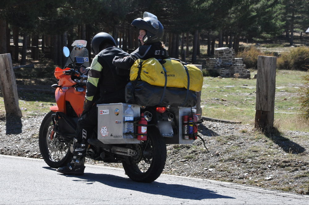

Hoi zusammen!
Hat nun jemand die härtere Feder von WP eingebaut?
Denke wäre bei uns auch nicht schlecht. Vollgepackt ist die @ bei uns auch recht am Anschlag......
