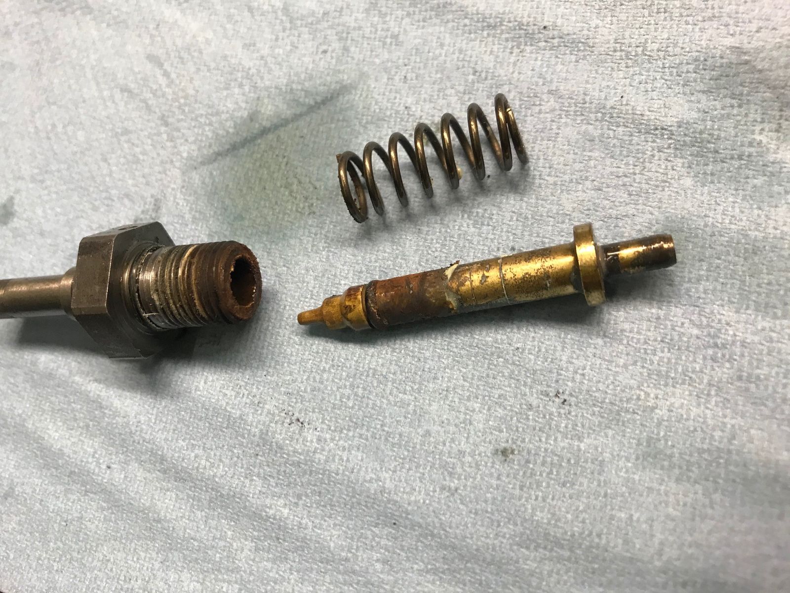

Wenn sich die Nadel nicht verstellen lässt, ist diese meisst korrodiert.
Also einmal alles auseinander.

Die Gabelfaust schraubst du nur ab, wenn das Standrohr
gewechselt werden soll. Die ist hochwest eingeklebt und
hat ein sehr feines Gewinde was auch gerne mal
"fressen" kann. Also Finger weg.
Tip: Das Nadelventil der Zugstufe gammelt gern an.
Catridge zerlegen und reinigen macht Sinn

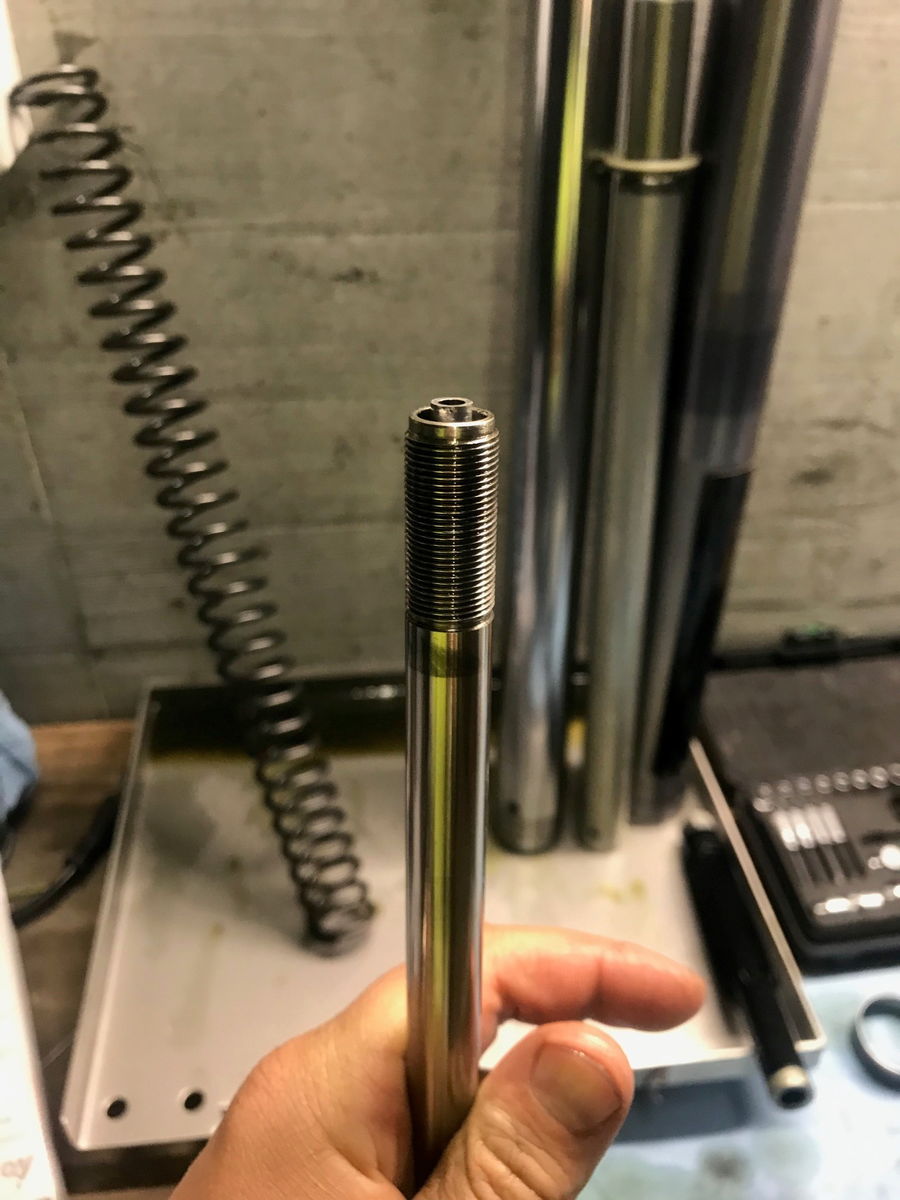

Gabelholme sind auch ausgebaut, und ich frage mich gerade, wie ich die Holme öffnen kann ohne das Spezialwerkzeug. Gibts da irgendeinen Trick?

ATHansOffline

SchniiderlerOffline
Anmeldungsdatum: 26.08.2007
Beiträge insgesamt: 272
 →  102.000 km
BeitragVerfasst am : Mo, 17. Feb 2025, 18:10    Titel: Antworten mit Zitat
Das Werkzeug nennt sich Stirnlochschlüssel und kostet wie schon geschrieben nicht viel.

Woid4tlerOffline
Anmeldungsdatum: 17.10.2024
Beiträge insgesamt: 63
BeitragVerfasst am : Mo, 17. Feb 2025, 18:36    Titel: Antworten mit Zitat
okay ... mal schauen, wo ich das beschaffen kann.
Danke ... der richtige Name für den Suchbegriff hilft schon mal weiter!
friedrichOffline
Anmeldungsdatum: 05.12.2006
Beiträge insgesamt: 1150
Husky 701 Omega
BeitragVerfasst am : Mo, 17. Feb 2025, 18:43    Titel: Antworten mit Zitat
Du kannst auch am 6Kant ansetzen.

Woid4tlerOffline
BeitragVerfasst am : Mo, 17. Feb 2025, 18:58    Titel: Antworten mit Zitat
friedrich @ Mo, 17. Feb 2025, 18:43 hat folgendes geschrieben:
Du meinst bei der Federvorspannung? ... also dort wo man die Federvorspannung einstellt?
friedrichOffline
Husky 701 Omega
BeitragVerfasst am : Mo, 17. Feb 2025, 19:47    Titel: Antworten mit Zitat
Jupp, erst drehst du ihn gegen den Uhrzeigersinn und
zählst die Umdrehungen, damit du deine Einstellung weist. Und dann kannst du di Kappe lösen. Die sollten
Nicht zu fest sein.
Cool Cool Cool Friedrich
Woid4tlerOffline
BeitragVerfasst am : Mo, 17. Feb 2025, 20:55    Titel: Antworten mit Zitat
Die Umdrehungen hab ich schon gezählt Smile
Aber das mit dem "nicht zu fest" seh ich ein wenig kritisch.
Die untere Befestigungsschraube des Federbeins hab ich nichtmal mit meinem Akkuschlagschrauber mit 400n aufgebracht ... da hat erst ein gaaanz langer Hebel genutzt.
Aber ich kanns ja mal probieren ... werd ich aber vorher die Holme wieder in die Gabelbrücken stecken und festschrauben ...
