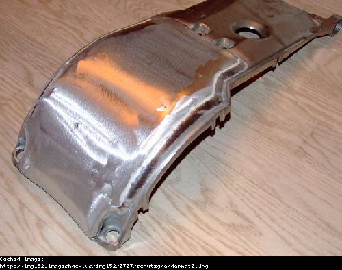

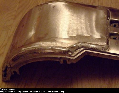

soooo hab's mal versucht !! Smile
der original motorschutz läßt sich recht "gut" schweißen. im vorderen bereich waren viele verunreinigungen die mußte ich ausschleifen und
wieder aufschweißen . ich habe jetzt einfach ein 3mm alu blech drauf
gesetzt zum testen.
wird jetzt noch getrahlt und schwarz pulver bechichtet .
wenn er fertig ist wird er verkauft.
http://www.pirateracing.de/
