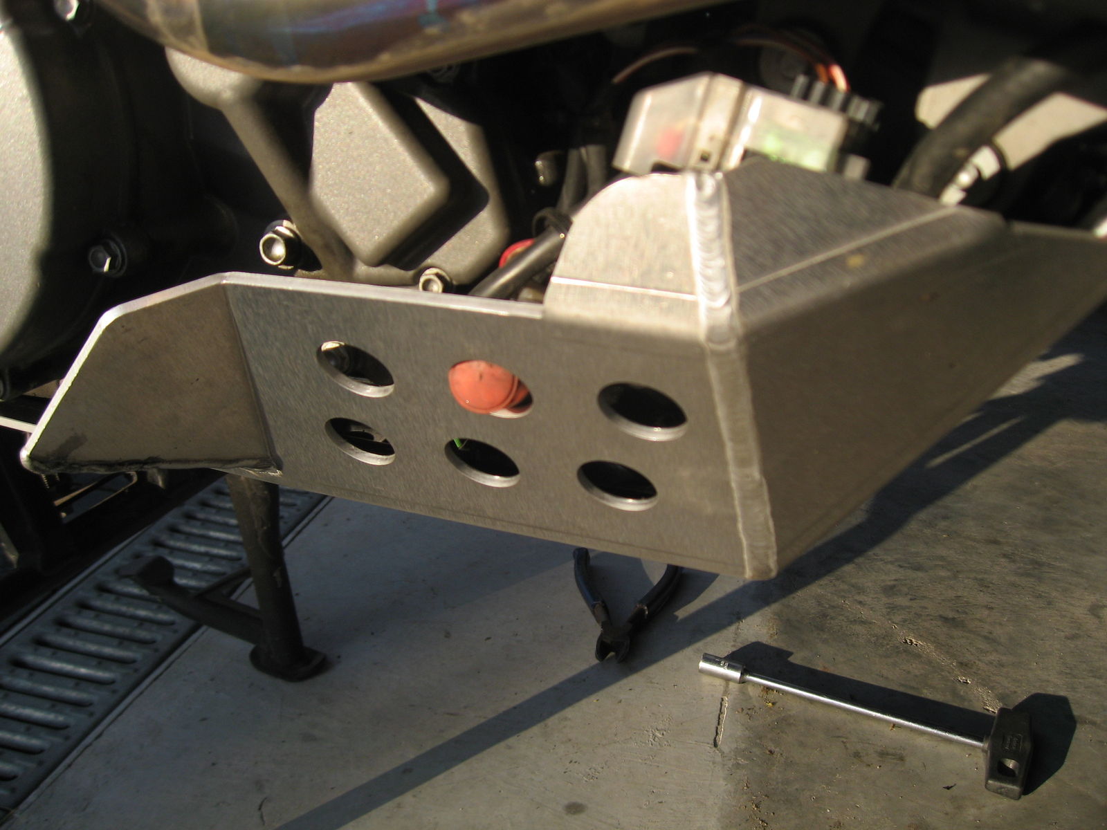

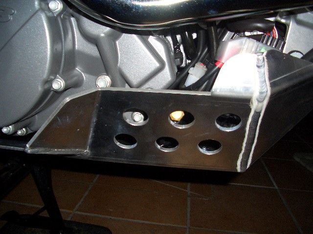

Ich habe mir den Motorschutz von TT geleistet. Nachdem ich das Teil jetzt angebaut habe, kommen mir leichte Bedenken, ob der seitliche Schutz auch ausreichend ist. Auf den Bildern kann man gut erkennen, was ich meine. Besonders auf der rechten Seite hat man freie Sicht zur Sicherung und Masseverbindung. Wenn da jetzt mal Schlamm o.ä. reinkommt ...
Hat jemand den TT.Motorschutz verbaut und schon Erfahrungen damit gemacht?

Beim normalen Motorschutz kommt der Dreck auch an die Teile ran....aber nicht mehr so gut raus...
Beim TT kann die Suppe auch wieder ablaufen....zumindest theoretisch

also Schlamm und mehrere tausende Km im Regen haben bis jetzt keine
Nachwirkungen hinterlassen.
Mit Salz auf den Strassen bis ich grad am testen. Rolling Eyes

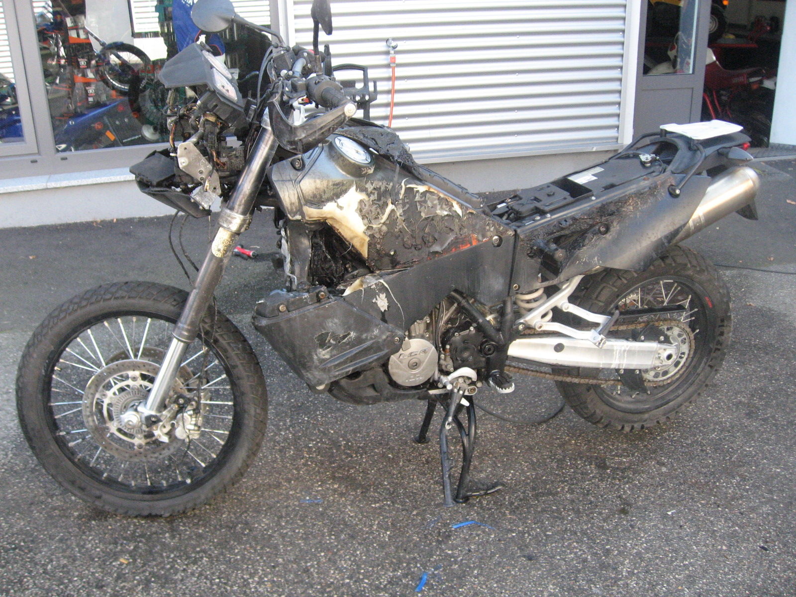

Ich komme bei der Montage zu nahe an di +Pol Schutzkappe.
Ist das normal?Ich habe diesen Halter weiter zur Motormitte versetzt.
Wenn die Kappe durchscheuert hat man perfekten Kurzschluß.
Dann brennt sie wieder ab Mad

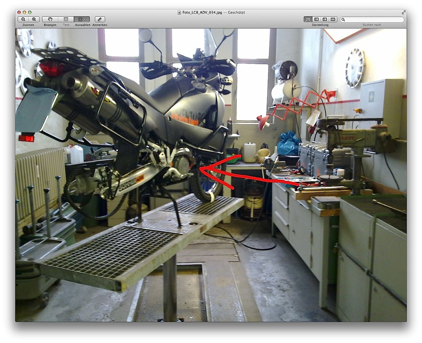

Also ich habe den Sammelplus mit Hilfe eines Winkels so umgesetzt, das man als erstes von außen mit ner Starthilfeklemme dran kommt und dann habe ich zusätzlich noch den TT-Schutz Pulverbeschichten lassen als Schutz vor Kurzschluss.
 Dateigröße:  236.17 KB
 Angeschaut:  631 mal
Über dem TT-Schutz kommt man noch gut dran (roter Pfeil)

Schöne Werkstatt

Ich wollts nicht sagen...

Jaja ich weiß, schön ist anders - aber sie hat ne Heizung, ne 360' drehbare Hebebühne und ist Zweckmäßig.

Und ich finde die Werkstatt cool..OHNE Ironie!!! Very Happy
