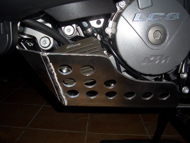

Hallo!
Ich habe mir den Motorschutz von TT geleistet. Nachdem ich das Teil jetzt angebaut habe, kommen mir leichte Bedenken, ob der seitliche Schutz auch ausreichend ist. Auf den Bildern kann man gut erkennen, was ich meine. Besonders auf der rechten Seite hat man freie Sicht zur Sicherung und Masseverbindung. Wenn da jetzt mal Schlamm o.ä. reinkommt ...
Hat jemand den TT.Motorschutz verbaut und schon Erfahrungen damit gemacht?

BeitragVerfasst am : Mi, 7. Feb 2007, 10:22    Titel: Antworten mit Zitat
Moin!
IMNSHO....
Beim normalen Motorschutz kommt der Dreck auch an die Teile ran....aber nicht mehr so gut raus...
Beim TT kann die Suppe auch wieder ablaufen....zumindest theoretisch

BeitragVerfasst am : Mi, 7. Feb 2007, 12:28    Titel: Antworten mit Zitat
Moin,
also Schlamm und mehrere tausende Km im Regen haben bis jetzt keine
Nachwirkungen hinterlassen.
Mit Salz auf den Strassen bis ich grad am testen. Rolling Eyes
Rolf

BeitragVerfasst am : Mi, 7. Feb 2007, 21:50    Titel: Antworten mit Zitat
Mein Motorschutz hat in den letzten Jahren so gut wie alles mitgemacht. Auch Schlamm bis über die Achsen,
Einwandfreies Teil!

BeitragVerfasst am : Mi, 7. Feb 2007, 21:53    Titel: Antworten mit Zitat
Bis jetzt kein Problem

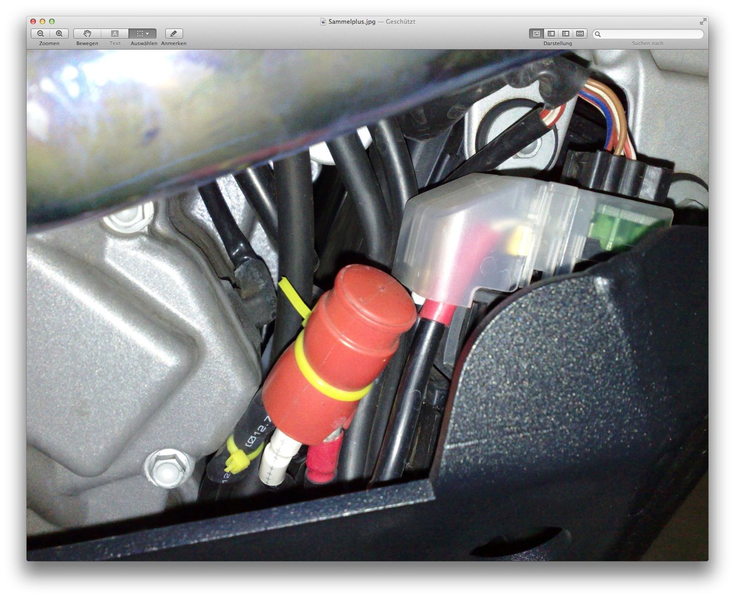

BeitragVerfasst am : Sa, 10. März 2012, 19:09    Titel: TT Motorschutz Antworten mit Zitat
Ich komme bei der Montage zu nahe an di +Pol Schutzkappe.
Ist das normal?Ich habe diesen Halter weiter zur Motormitte versetzt.
Wenn die Kappe durchscheuert hat man perfekten Kurzschluß.
Dann brennt sie wieder ab Mad

BeitragVerfasst am : Sa, 10. März 2012, 20:31    Titel: re: TT Motorschutz Antworten mit Zitat
Matt66 @ Sa, 10. März 2012, 18:09 hat folgendes geschrieben:
Also ich habe den Sammelplus mit Hilfe eines Winkels so umgesetzt, das man als erstes von außen mit ner Starthilfeklemme dran kommt und dann habe ich zusätzlich noch den TT-Schutz Pulverbeschichten lassen als Schutz vor Kurzschluss.
 Dateigröße:  236.17 KB
 Angeschaut:  616 mal
Über dem TT-Schutz kommt man noch gut dran (roter Pfeil)
 Dateigröße:  277.39 KB
 Angeschaut:  582 mal

BeitragVerfasst am : So, 11. März 2012, 9:15    Titel: Antworten mit Zitat
TT hat ne Pluspol verlegung(Winkel) damit man den Pol anders anschrauben kann und er NICHT in konflikt mit den Schutz kommt...
