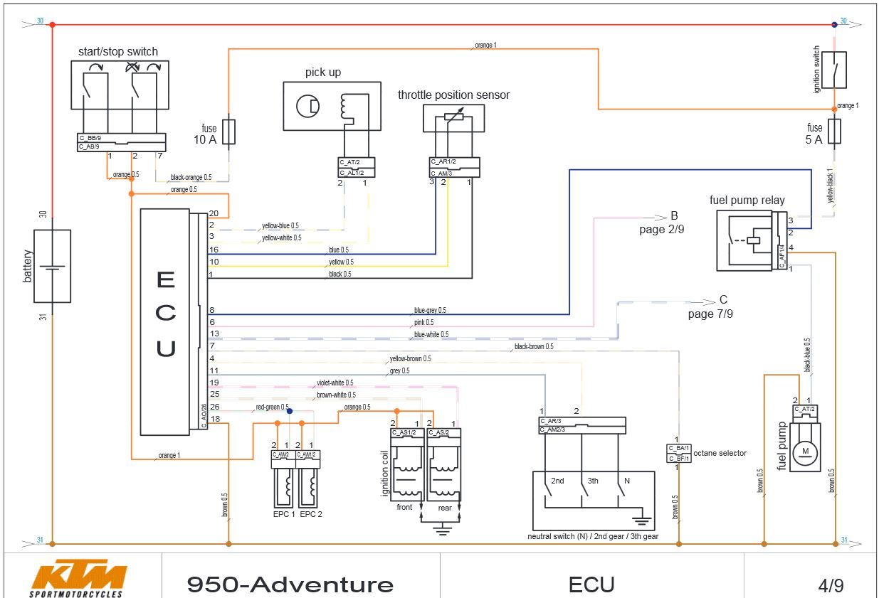

Vielleicht systematisch nach Schaltplan vorgehen ...

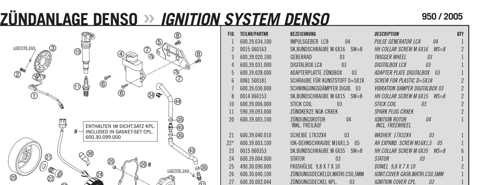

Leg Dir neue Zündspulen (Abb Nr10) zu, und zwar alle zwei. Und die ZK kannst auch gleich tauschen. Nur so als Tipp...

@Gelbe-LC8, Schaltplan ist ausgedruckt!
