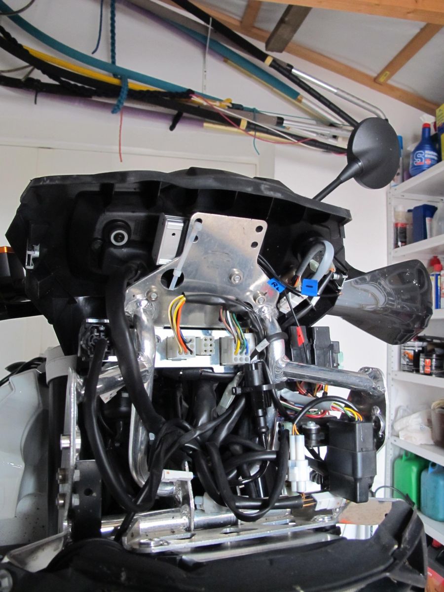

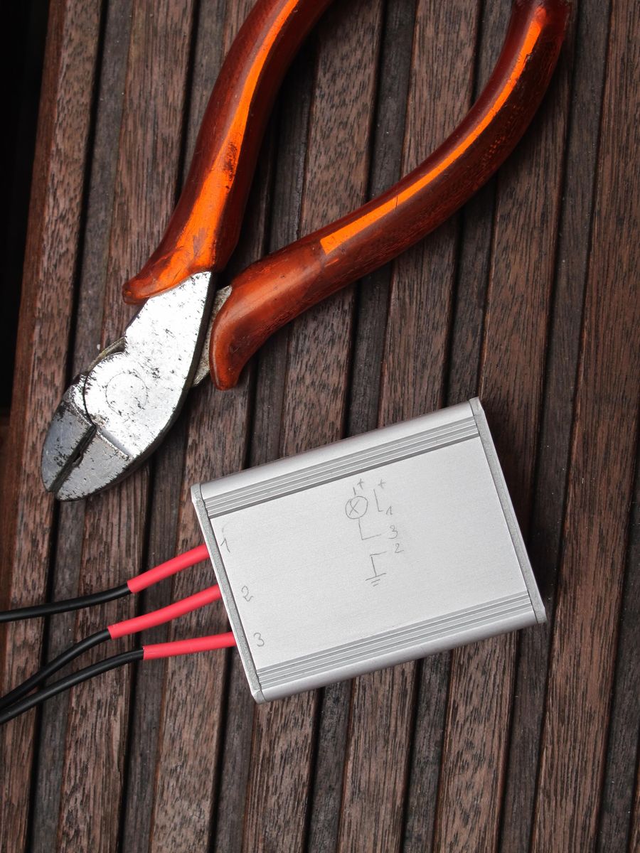

Hallo Leute,
bei den neueren Maschinen geht ja bekanntermaßen das Fahrlicht an, sobald man die Zündung einschaltet. Wirft man direkt danach nicht den Motor an, wird die Batterie belastet. Finde ich nicht gut und vielleicht auch einer der Gründe für einen frühen Batterietod.
Zur Lösung dieses Problems kann man natürlich einen extra Schalter in den Stromkreis bauen, doch ist dies meiner Meinung nach nicht unbedingt ideal. Also habe ich mir in der langen Winterpause eine „automatische Lichteinschaltung“ ZK3 gebaut. Die Elektronik erkennt, ob der Motor läuft und schaltet erst dann die Verbraucher (wie zum Beispiel das Licht) zu. Wird die Zündung ausgeschaltet, werden natürlich auch die Verbraucher ebenfalls wieder ausgeschaltet. Vorteil: Kein externer Schalter, und die Batterie wird geschont.
Ich habe das kleine Zauberkästchen ZK3 hinter der Scheinwerfermaske meiner Adventure gepackt, dort ist genügend Platz. Versorgt wird das Ganze über den ACC2 (geschalteter Plus), die beiden anderen Kabel schalten die Masseleitung des Verbrauchers. Diese habe ich direkt in der Scheinwerfermaske (hinter dem Gummibalg, spritzwassergeschützt) angeschlossen. Bisher habe ich nur das Fahrlicht angeschlossen, weitere Verbraucher wie Tagfahrlicht sollten aber kein Problem sein. Als elektronischen Schalter habe ich einen Power MOSFET aus der KFZ-Elektronik verwendet, der schafft locker 150 Watt und hat einen Durchgangswiderstand <0.1 Ohm (d.h. praktisch keine Verluste).
Die ersten Probefahrten habe ich hinter mir, funktioniert tadellos. Werde weiter Berichten, wie das im Alltagsbetrieb aussieht.
p.s. wie Ihr seht, ist mir gerade scheißlangweilig.
