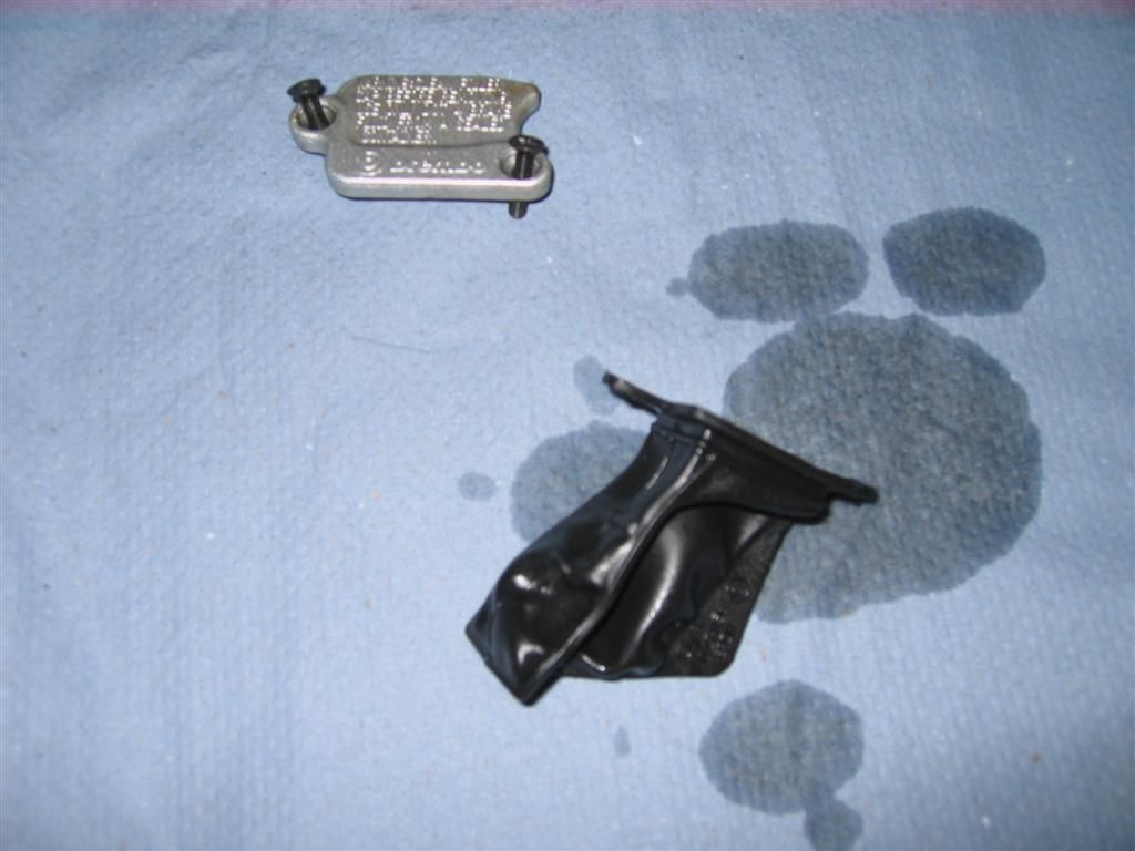

Ich wechsele 1x Jährlich die Bremsflüssigkeit (am besten im Frühjahr). Seit dem keine Probleme mehr gehabt. Der Ausgleichsbehälter wird schon sehr heiß. Beim letzten Wechsel hab ich gesehen das das Innenteil vom Behälter sich ganz schön verformt hat. Wink
