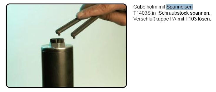

Beiträge insgesamt: 7577
BeitragVerfasst am : Mo, 21. Sep 2009, 6:20    Titel: Antworten mit Zitat
Wie heisst das Werkzeug T103 und was könnte man als Ersatz benutzen?
Danke
 Dateigröße:  19.6 KB
 Angeschaut:  1893 mal

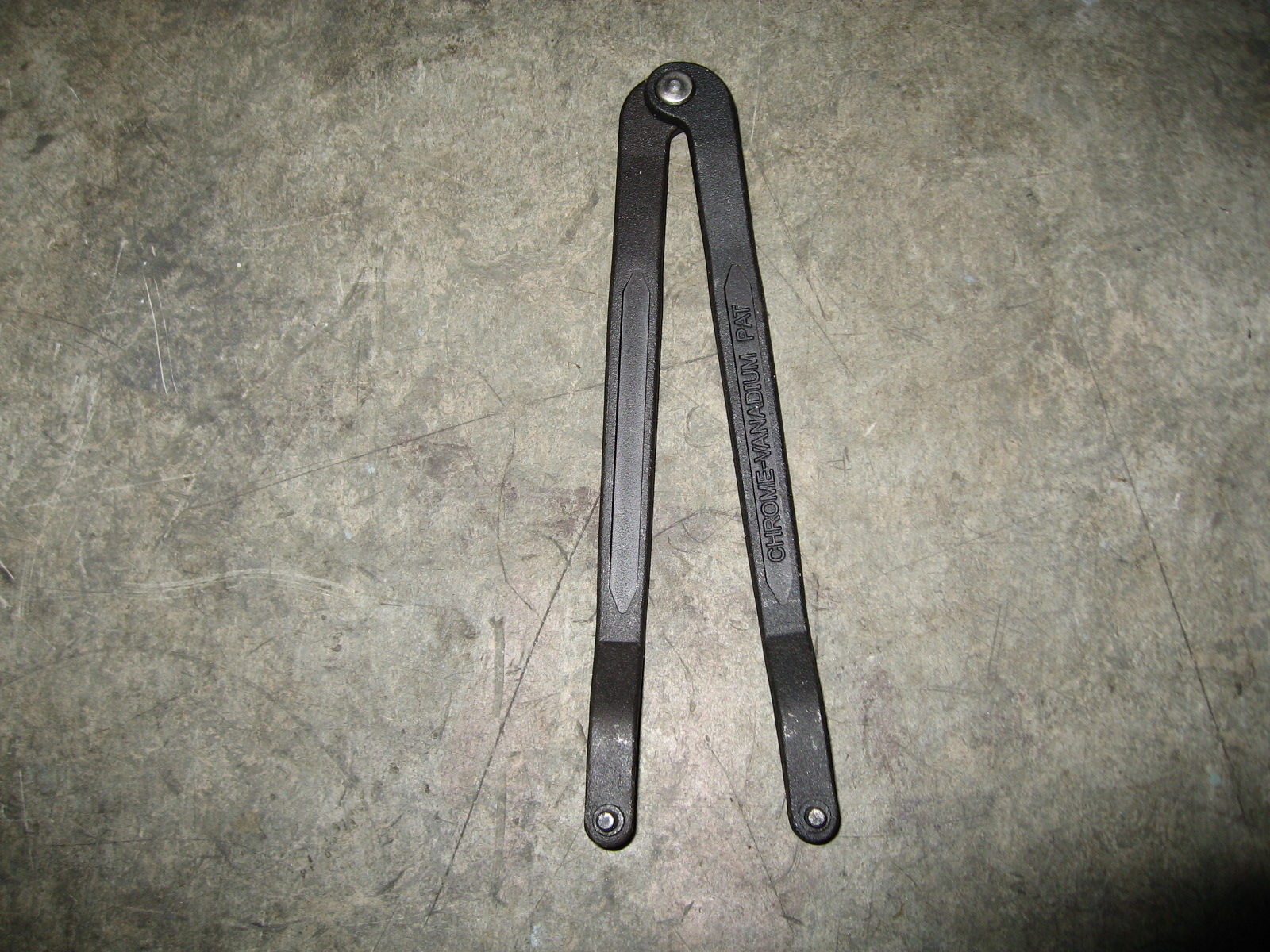

BeitragVerfasst am : Mo, 21. Sep 2009, 7:23    Titel: Antworten mit Zitat
Bruggma @ Mo, 21. Sep 2009, 7:20 hat folgendes geschrieben:
Danke
Das ist ähnlich wie ein Winkelschleiferschlüssel mit 4mm starken Bolzen die aber in der Weite verstellbar sind.Ich habe mir dieses Teil in Ö bei Forstinger (Autozubehörhandel) um ca.8€ gekauft.
Martin
 Dateigröße:  395.89 KB
 Angeschaut:  1870 mal

...eine gebogene Spitzzange
