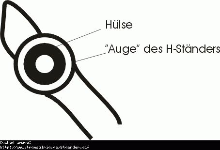

Zu Verdeutlichung hier mal eine kleine Skizze
Der weiße Spalt zwischen der Hülse und dem "Auge" des HS (heisst das wirklich so??? unsure ) ist das was ich meine und der ist bei mir wirklich so groß!

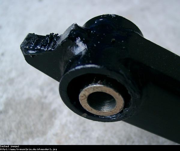

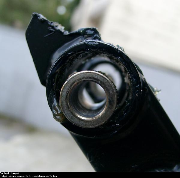

Ich hab das ganze nochmal abgebaut und fotografiert, anbei die Fotos

Äh, ich hab zwar nur flüchtig draufgeguckt als mein Hauptständer montiert wurde, aber ich bin mir ziemlich sicher, dass da bei deinem was fehlt - Das Lager!

Mein Mech hat die inneren Hülsen mim Hammer reingeschlagen und aussen rum war Plastik (Dichtscheiben?) zu sehn, daher dacht ich dass da ein Gleitlager drin ist.
So wie auf den Bildern zu sehn ist, fehlt da auf jeden Fall irgendwas.
Naja, werd das Teil mal abbauen und reingucken, da es nun in praktisch jeder beliebigen Position stehen bleibt - Da fehlt ein Schmiernippel...

Sodele, hab das Ding grade abgeschraubt und wieder gangbar gemacht.
Die Stahlbuchsen stecken in ner Plastikbuchse. Gleitlager. Die Stahlbuchse war oxidiert und Plastik bappte dran. Habe die Buchsen mit ner Drahtbürste gereinigt und mit Kettensägenöl wieder eingesetzt. Klappt besser wie am ersten Tag, mal abwarten wie lange...
Also Odie: Da fehlen die Lagerbuchsen bei deinem Ständer!
