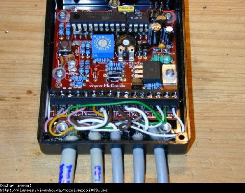

Das Platinenlöten kennt Ihr wohl,habe alle Kabel mit 2-Komponentenkleber fixiert und abgedichtet

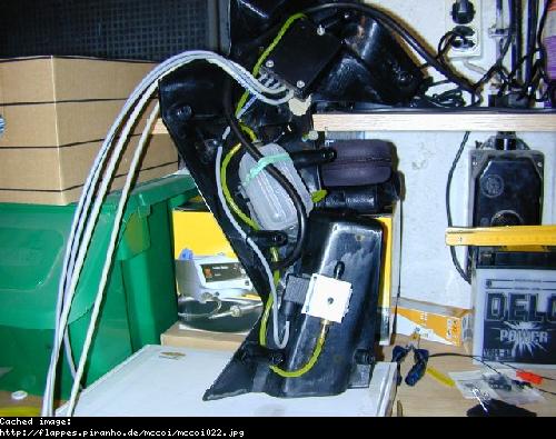

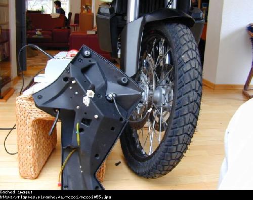

Wollte unbedingt alle Komponenten zusammen haben, sollten alle gut erreichbar und geschützt sein.

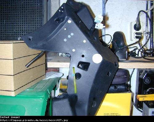

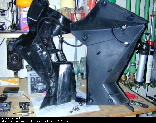

Platz hat unsere Kati ja in Ihren Pausbacken der Verkleidung.
Alle!!!! Teile des Systems passen in den Hohlraum zwischen den beiden
Verkleidungshälften. Die Kontroll LEDs sitzen ebenfalls oben im Innenteil der Verkleidungund sind sehr gut zu sehen. Hier ist auch eine Ölstandkontrolle und ein Nachfüllstutzen (weisser Stöpsel) zu finden.
Habe die Elektronikbox so an das Innenteil der Verkleidung geschraubt, dass die Potentiometer und der Taster über wasserdicht zu verschließende Öffnungen ( weisse Teflonschrauben)bei nach rechts eingeschlagenem Lenker problemlos zu bedienen sind. Alle Kabelverbinder sind Japanstecker oder bei Regensensor und Impulsgeber vergoldete Modellbaustecker.

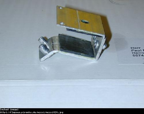

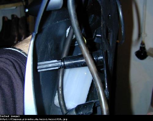

Für die Pumpe habe ich eine Halterung gebaut, sie sitzt am möglichst tiefen Punkt und klemmt die Pumpe nicht.

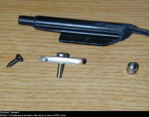

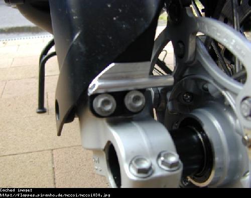

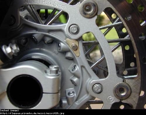

Der Impulsgeber sollte ans Vorderrad, er steuert auch einen Fahrradcomputer an und ist mit nur einer Schraube bei der Radmontage zu entfernen.

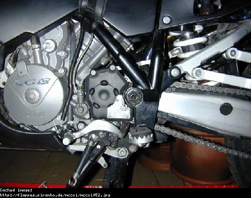

Die " Ölung" erfolgt nicht am unruhigen Hinterrad,sondern hinter dem Ritzel auf die Kette. Der Öltropfer ist aus Messing mit zwei Tropfröhrchen für innen und aussen. Benutze nach 6 Prototypen nun ein Teil ohne die klaren und grünen Silikonschläuche .Höhenunterschied Pumpe-Injektor ca. 22 cm.
Es wurde kein Nachtropfen beobachtet-es liegt sogar ein wohl dch. die Ölviskosität verursachter Ölrückfluss vor. Deshalb wurde ein Rückschlagventil eingebaut (Modellbau)

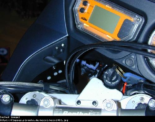

Die Kontroll LEDs sind auch im Inneneil der linken Verkleidung, den Crossschalter habe ich zur besseren Erreichbarkeit an meine selbstgebastelte Cockpitplatte geschraubt.

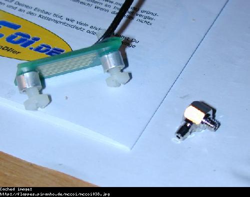

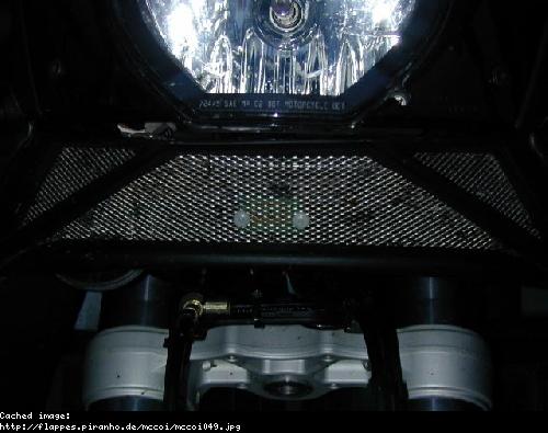

Der Regensensor sitzt unter der Lampe hinter dem Alugitter-dann spricht er auch nicht bei jeder Pfütze an.

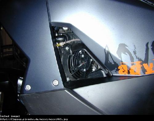

Die Ölleitung läuft über den Lüfter , auf dem Rahmenrohr zum Ritzel
Hoffe , daß die Bebilderung sich soweit von selbst erklärt.
Hier ist noch mal alles ganz gut zusammen zu sehen.

Und den Reed braucht man nun wirklich nicht
Aber trotzdem ein Handwerklich sauberer Einbau nicken
Achso, sieht das nur auf dem Bild so aus... oder kommt die Abstandshülse (Alu Question ) gegen die Leiterbahnen vom Regensensor Question

2) Distanzhülsen aus Alu sind mit 2K Kleber fixiert + isoliert.
3) Zeit zum Einbau?? Ihr wisst : das zweite Mal gehts immer besser, ist dann gar nicht mehr so aufwendig. Wenn jemand Interesse hat kann ich schärfere und mehr Bilder reinsetzen.
4) Öltropfer: aus Messingröhrchen gelötet, hat 2 Tropfer für innen + außen, sitzt auf dem Kunststoffdeckel der Ritzelabdeckung( wurde nat. innen mit 2mm Alublech verstärkt), und tropft hinter dem Ritzel auf die Kette.
hallo, erst mal ein Lob für die saubere Ausführung der Einbauten...
dir geht es doch um die ruhige Seite der Kette, du hast den Öler aber an der Unterseite der Kette montiert und das ist genau die Seite, an der die Kette schlägt und zappelt, halt die unruhige... besser wäre direkt hinter dem Kettenrad auf der Oberseite...

die Kette wird hinter dem Ritzel rücklaufend geölt. Würde ich die zum Ritzel laufende kette ölen, würde das Öl am Ritzel gleich wieder abgeschleudert. So aber kann sich das Öl am Kettenrad gut auf der Kette verteilen.

Bernd @ Sa, 24. Nov 2007, 10:43 hat folgendes geschrieben:
Morgen,
die Fliehkraft an dem kleinen Ritzel ist wesendlich geringer als am grossen Ketterad...
