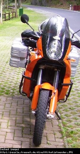

Wegen Ständer... ich meine den Seitenständer, der ist so lang ! Ich hab die Normale, nicht die S, Mod. 2004.
Hab hier mal ein Foto, da geht es schon leicht bergab zur Ständerseite und sie steht immer noch sehr steil. Hoffe, man kann es erkennen ?
Dann wird der Ständer evtl. von einer S sein.
diese haben längere Ständer. Wink

Ahhh... Montag morgen wacko ...natürlich meinte ich eigentlich den Seitenständer und nicht den Hauptständer....und der ist Serienausstattung.
Ansonsten siehe Antwort von no Carrier.
Das Teil ist vermutlich von der S....
Soll der Händler des Vertrauens mal prüfen.

Axo, wegen der Länge des Seitenständers hat er sie neben das gleiche Modell gestellt nd die standen auch gleich. Ist vielleicht doch einfach der Unterschied zur Twin (die sehr schräg stand), der mich irritiert ? Jedenfalls nicht versehentlich ein S-Ständer dran.
