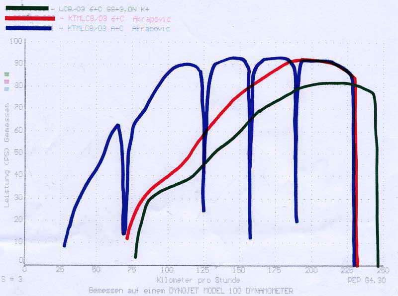

Hab grad hier im Forum noch ein DynoJet-Diagramm der LC8 950 gefunden.
Wenn ich mich nicht irre, war die LC8 950 beim selben Händler
am gleichen Prüfstand !?
Kommentar vom Steve war:
habe meine Else gestern auf den Dynojetprüfstand gestellt. Das Diagramm will ich euch nicht vorenthalten.
die grüne Kurve ist zum Vergleich eine serienmäßige LC8. Die Leistung ist am Hinterrad gemessen.
 Dateiname:  LC8_Akras_Original.jpg
 Dateigröße:  58.78 KB
 Heruntergeladen:  1098 mal

Die Leistungsmessung am Prüfstand ist viel zu komplex,
als dass man die Kurven im 5 PS Bereich vergleichen kann.
Welcher Prüfstand ? Welche Parameter ? Welche Software ?
Wie rechnet die Software Verlustleistung und berücksichtigt
die Umgebungsparameter ? usw ....
Wichtiger scheint mir mir die Abstimmung nach optimalen
CO-Werten und eine gleichmäßige Leistungsentfaltung.
Dem Kunden wird der Prüfstand immer das anzeigen,
wofür er bezahlt. Wink
Aussagekräftig wär halt eine Ergebnis z.b. vor Umbau auf ein
anderes Auspuffsystem und nach Umbau mit optimaler Abstimmung.
Ansonsten vergiss das "Vergleichen" der Diagramme, die
im Umlauf sind.
Viel wichtiger ist, dass Du mit der Leistung und vor allem der
Leistungsabgabe zufrieden bist, egal ob der Computer
a paar PS mehr oder weniger rechnet.
Ich bin mit der Leistung und vor allem mit der Leistungsabgabe
meiner SE sehr zufrieden. dry
Gerhard
