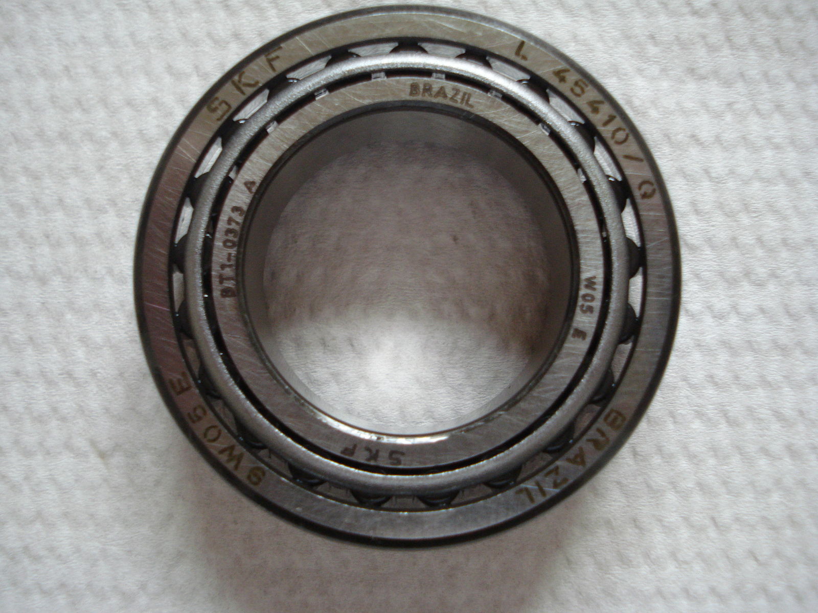

Wenn ihr da nicht "Made in Poland" draufschreibt, dann waren das keine LC8 Lager Laughing Razz
Oder Brazil

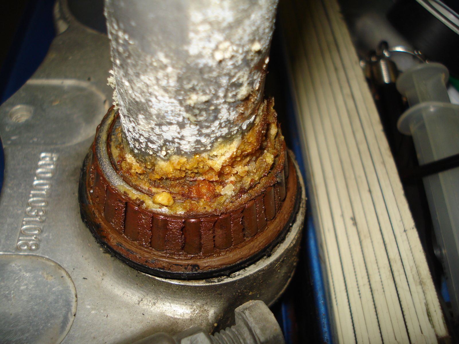

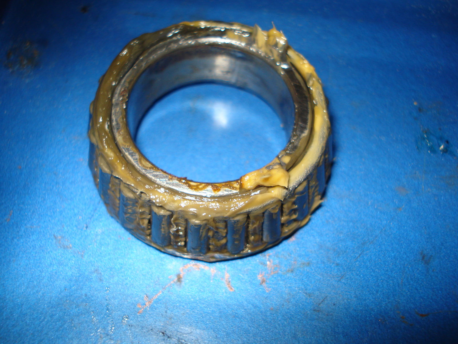

War wohl wirklich nötig ca. 48'000km
Aber ohne Heissluftpistole (1500°) und Kältespray geht gar nichts raus.
Einpressen mit einer Gewindestange, 50er U-Scheibe für die Lagerschale,
53er U-Scheibe für die Gegenseite, Hammer und meine Frau als Help
Das Untere

Das Obere noch in Ordnung

Frage, wie bekomme ich den Rosthaufen vom Dorn?
Heizen geht wohl kaum, der Dorn ist weicher
Danke, Peter
ZehlausOffline
Anmeldungsdatum: 02.08.2004
Beiträge insgesamt: 3559
BeitragVerfasst am : Do, 6. Aug 2009, 17:46    Titel: Antworten mit Zitat
Das Lager mit einer 1mm Inox-Flexscheibe einschneiden und dann mit einem kleinen Meissel knacken.
Beiträge insgesamt: 7577
BeitragVerfasst am : Do, 6. Aug 2009, 18:06    Titel: Antworten mit Zitat
Danke, für die gute Idee
