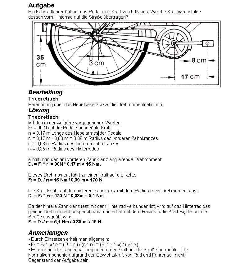

Funky,
nimm dir ein bißchen mehr Zeit und schau dir das mal an. Hier wirst du sehen, dass du, wenn du ein kleineres Ritzel einbaust, mehr Kraft auf die Straße bringst (nona), du für den gleichen Weg zwar mehr Umdrehungen brauchst, dass du aber nur weniger Weg zurücklegst, wenn du am Begrenzer anstehst. Und zur Beschleunigung: die kann nur größer werden, wenn du mehr Kraft auf die Straße bringst.
Wenn du dieser Berechnung nicht glaubst, kannst du auch den praktischen Test mit dem Fahrrad machen. Da spürst du es in den Beinen und nicht am Popometer.
