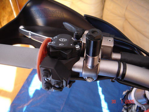

Das ist eine CEV-Schaltereinheit Wink :
(ich meine die schwarze, nicht die mit den roten Knöpfen Wink )

"Und das ist was? Blinker- Lichtschalter? "
Neeeeeeeeeee, Kaffeemaschine .

jo - ich habe die Schalter dran. Es muss natürlich umgelötet werden und es müssen Kabel von rechts nach links verlegt werden und der Kabelbaumstecker hinterm Armaturenbrett muss modifiziert werden.
Frag mich aber nicht, was ich da genau gemacht habe. Ist 1,5 Jahre her und meinen Modifizierten habe ich nicht mehr. Am rechten Lenkerende brauchst Du dann den Startknopf von der EXC, Killschalter und Lichthupe fällt weg. Aber wer bitte braucht Lichthupe... Wink
Ergonomisch finde ich das gut zu bedienen. Den Blinkerschalter CEV finde ich besser als original, da der originale sofort in der Rückstellung hakt, wenn da etwas Sand reinkommt...
Wenn die CEV mal haken sollte: Silikonspray rein und fertig...

Das Silikonspray hat meinen Blinkerschalter auch wiederbelebt. Und nächstes Jahr wird in der Wüste einfach nicht mehr geblinkt Cool
Den Fernlicht-Schalter und die Hupe finde ich beim Originalschalter einfach besser erreichbar. Und auf der Schaltereinheit ist auch noch genug Platz für Zusatzschalter für Funkgerät, etc.
