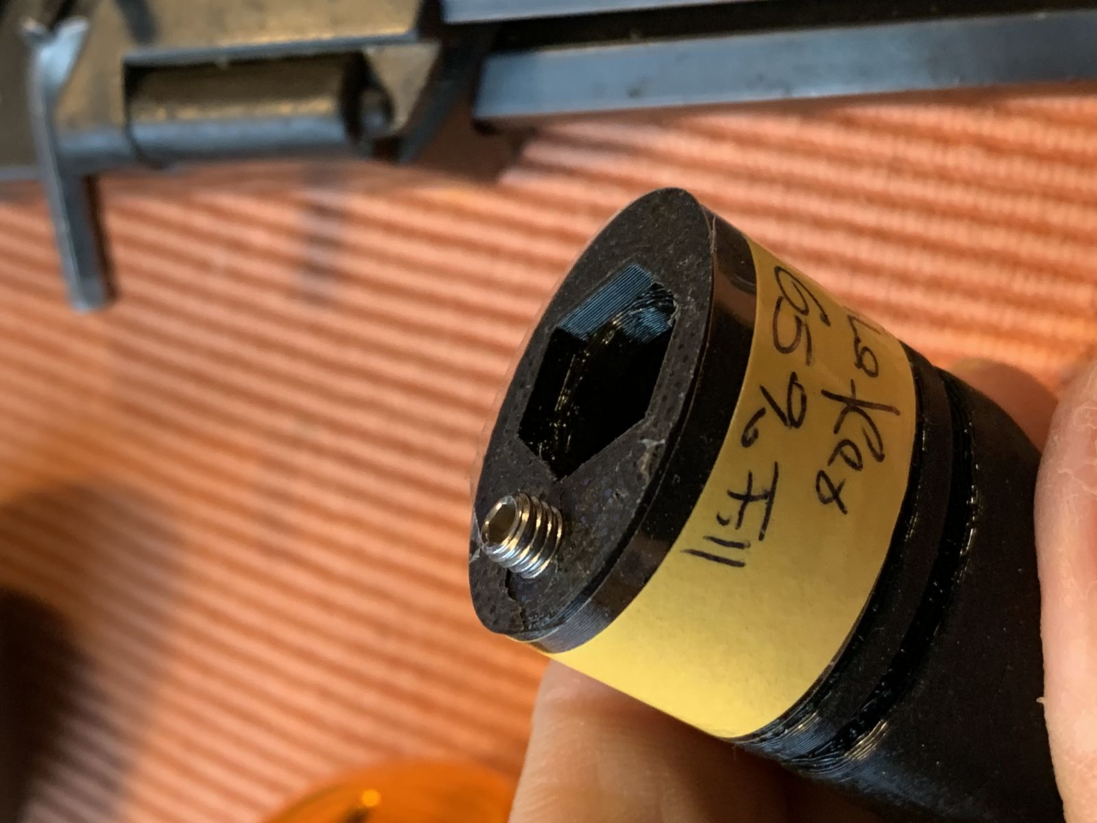

Der Pinorx, der das Verdrehen verhindern soll, hat 5mm Durchmesser. Dazu würde ich gerne eine VA M5x12 Madenschraube verwenden. Das Loch hat eine Tiefe von 7mm. Das kann so bleiben mit Toleranz +1,0mm..
Aber der Innedurchmesser muss auf 3,8mm verringert werden. Kernloch M5 wäre ca. 4mm und es kann ruhig etwas enger sein. Ich würde die Madenschraube eh einkleben.

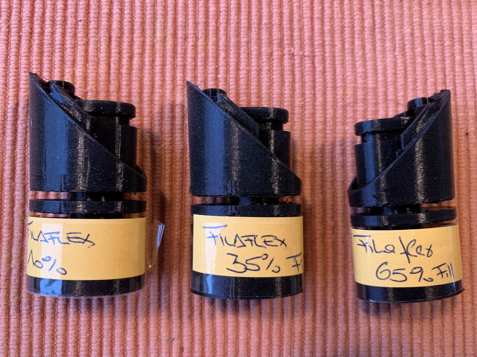

Ich würde diese 3 Materialien präferieren.
Vergleich ist schwierig, da die O-Teile, die hiert liegen total ausgehärtet sind.
Wahrscheinlich das mittlere als bestes.
Folges schlage ich vor:
Ich mache, sowie an meiner Drehbank keine Minusgrade mehr herrschen, drei Musterbolzen ohne Gewinde, baue alles ohne zu Verkleben zusammen, verpacke alles in einem stabilen Karton und schicke das an Froschi, der es zur weiteren Abstimmung gerne weiter versenden kann.
Ok?
Gruß-BRB

Ich denke, dass das Teil auf der unteren Fläche als Basis gedruckt wird. Da kannste nix anformen.
Die Madenschraube kostet 0,11€ und das Loch kost nix. Ich könnte auch ein Stück PVC mit 5mm Durchmesser und passender Länge da rein kleben, dann könnte das Loch so bleiben, wie es aktuell ist. Würde 0,10€ kosten Rolling Eyes
Gruß-BRB

Die "Drehsicherung" könnte man mitdrucken, wäre kein Problem! Nennt sich dann Druck mit "Stützkonstruktion" Wink
Müsste aber dann ebenfalls noch in der STL-Datei angepasst werden. Ich würde aber vorschlagen eine "mit" und eine "ohne" dieser Drehsicherung zu machen!

Nö,
keine 2 Varianten. Macht nur den Druck und die Lagerhaltung aufwändiger Sad .
Druck das mit dem 3,8mm +0,2 Loch!
Kann dann ohne oder mit Pinorx verwendet werden.
Oder alternativ alle mit Pinorx drucken und wer den nicht brauch, kann das Cuttermesser bemühen.
Jeder wie er möchte wub

Also als Verdrehsicherung hatte ich einen Zylinderstift vorgesehen, den man dann einklebt. Einen angegossene Nippel hatte ich weggelassen, da mir das ja mit dem Druckbett klar war.
Eine Madenschraube/Gewindestift sollte es am Ende auch tun.
Würde dazu die Bohrung im Kerndurchmesser anpassen. Ebenso die Tiefe der Tasche zum Einsetzen des Blinkergehäuses.
Was mir als wichtige Aussage aber eher fehlt, ist die Thematik mit dem Gewindebolzen inkl. Sechskant.
Der sollte doch mal eingesetzt und geschaut werden, ob das so überhaupt funzt. Gibt es diesen Bolzen nun, hat den wer hergestellt?
Bitte dazu noch eine Info. Ich würde dannn erst abschließend die CAD Datei entsprechend abändern und für einen erneuten Druckversuch zur Verfügung stellen.
Ansonsten eine tolle Teamarbeit.

Die Bolzen baue ich, und erstmal ohne Gewinde. Das kommt anschließend drauf, wenn alles passt und auch die Stückzahlen geklärt sind.
Ich verstehe, dass Du zur Passung der Bolzen genaueres wissen möchtest, um Änderungen am Programm nur noch ein Mal vornehmen zu müssen.
Aber an meiner Drehbank habe ich aktuell grad minus 9°C.
Das tue ich der guten Myford und mir nicht an.
Also habe bitte etwas Geduld. Du solltest die Muster vor der Änderung der Druckdatei auch im Original auf dem Tisch haben, da ich erstmal noch nicht weiß, ob die Tasche nicht tief genug ist oder der "Buckel" zu hoch.
