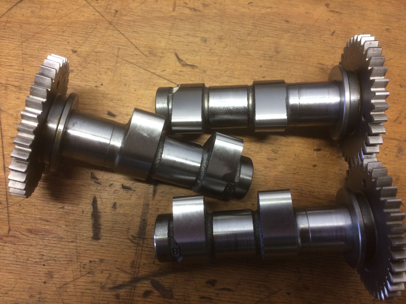

BeitragVerfasst am : Fr, 23. Apr 2021, 21:11    Titel: Antworten mit Zitat
So. Neuigkeiten.
Die drei Nockenwellen wurden neu geschliffen (ca 2/10 abgetragen), und neu gehärtet.
Wo vorher 280er Shims waren, sind nun 300er verbaut.
Ebenfalls wurden noch 2 Tassenstössel getauscht, bei denen die Beschichtung defekt war.
Ich hoffe das hält nun weitere 100.000km.
Weil der Härter plötzlich deutlich höhere Preise aufrief, liegen wir nun um 400€ anstatt 300€. dry
 Dateigröße:  235.73 KB
 Angeschaut:  563 mal
____
Gruß Christian
