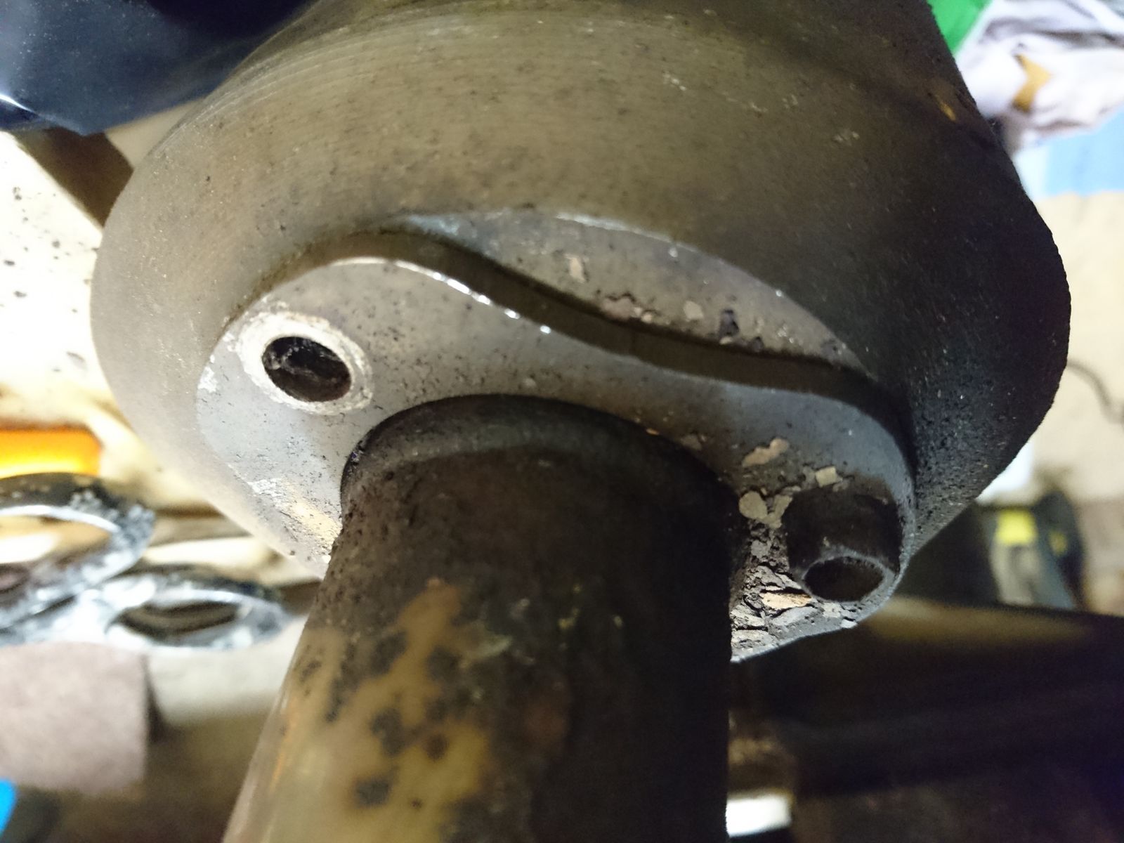

BeitragVerfasst am : So, 22. Nov 2020, 18:05    Titel: Antworten mit Zitat
Y Rohr. Die abgenudelten Schrauben werde ich nur noch mit der flex lösen können.
 Dateigröße:  197.95 KB
 Angeschaut:  408 mal
... mach, daß es geht! ....

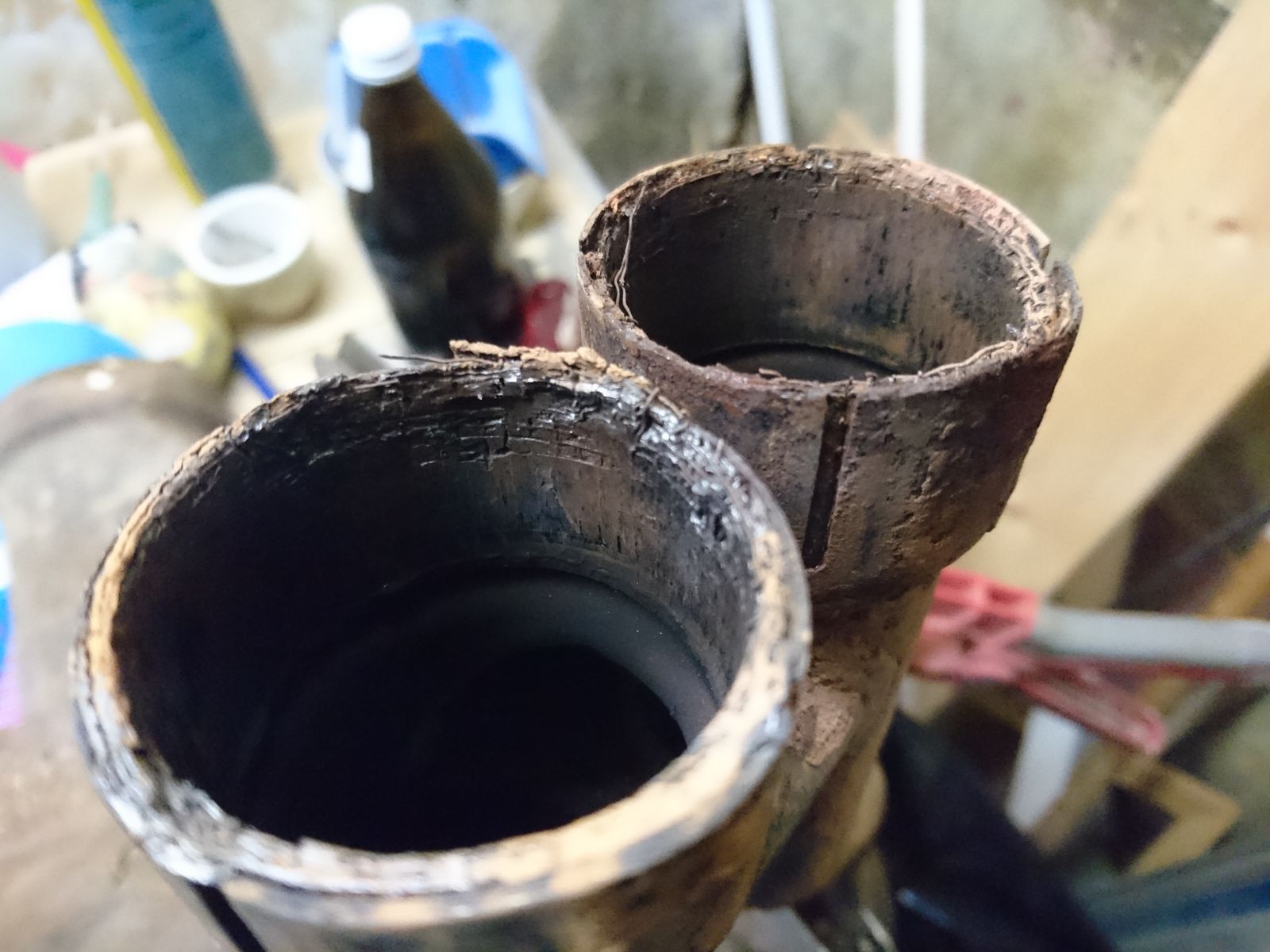

el ce achtlerOffline
Anmeldungsdatum: 23.09.2006
Beiträge insgesamt: 800
 →  114.000 km
BeitragVerfasst am : So, 22. Nov 2020, 18:09    Titel: Y Krümmeranschluss Antworten mit Zitat
mellow
Graphitringe sind nach über 100000 noch da.
 Dateigröße:  206.44 KB
 Angeschaut:  395 mal
 →  114.000 km
BeitragVerfasst am : So, 22. Nov 2020, 19:26    Titel: Antworten mit Zitat
Rest sitzt bombenfest. Ausbohren oder gibt's n Trick?
 Dateigröße:  230.23 KB
 Angeschaut:  453 mal
