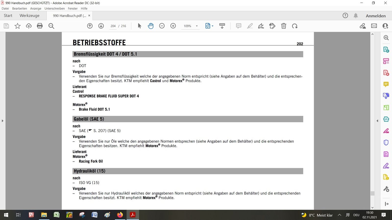

Schonmal danke für die Antworten. Da ich mir nicht sicher bin, ob Magura Blood unter Hydrauliköl oder unter Bremsflüssigkeit fungiert, wollte ich sicherheitshalber mal nachfragen... unsure

BeitragVerfasst am : Di, 2. Nov 2021, 19:36    Titel: Antworten mit Zitat
Tipp,
Ist ja nix neues, aber Magura Blood ist nicht so günstig.
Hydrauliöl, Spezifikation ISO VG 15. (Steht so auch im Fahrerhandbuch)
1l, ~6,95€ z.B. von Addinol

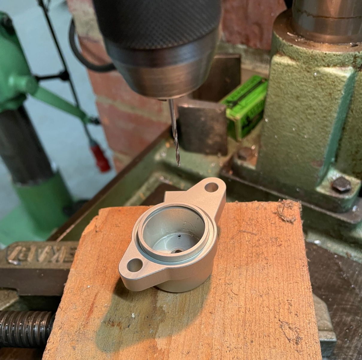

Zu meinem Erstaunen hat der Flat-Top ebenfalls keine Bohrung oben zum besseren Entlüften.
Das machen andere Anbieter besser.
Daher ein 2mm Löchlein gebohrt und es sollte für die Zukunft keine Probleme mehr mit Luft im System geben.

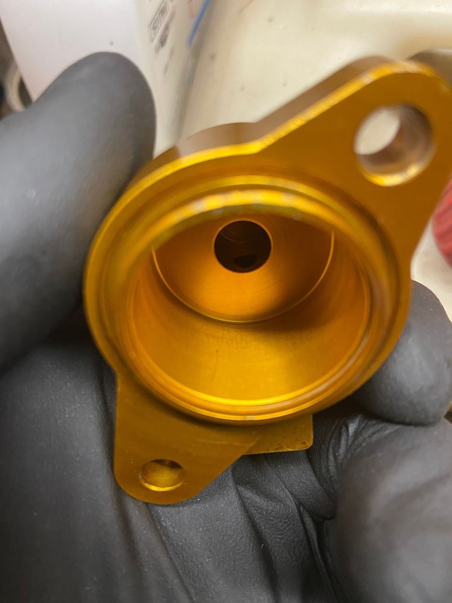

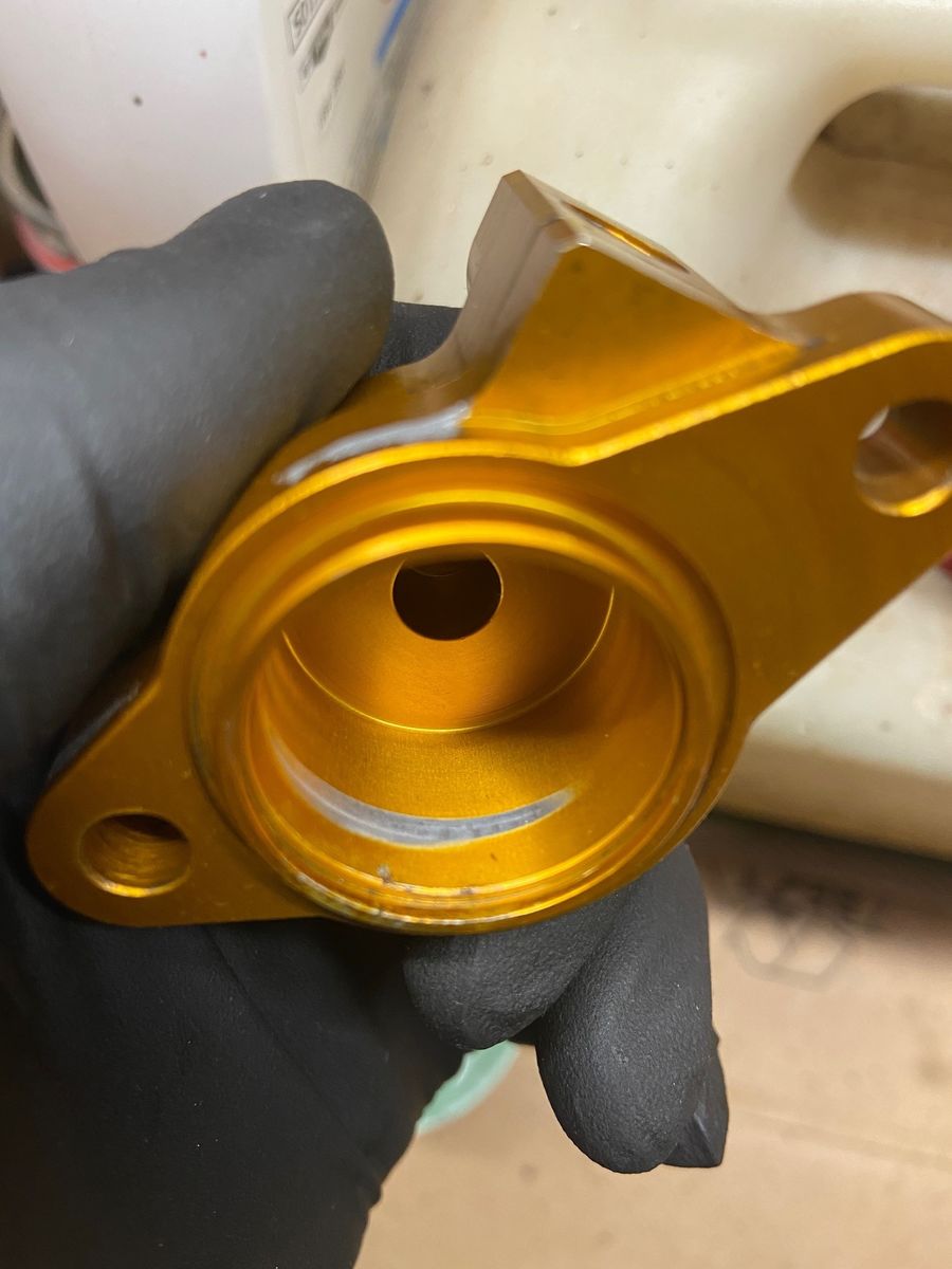

Hi zusammen,
nachdem ich den Kupplungsgeber eh reparieren muss und feinen Abrieb (Schlamm?) im Ausgleichsbehälter gefunden hab, habe ich den Sigutech KNZ auch gleich abgebaut und alles ab in's Ultraschallbad zum Reinigen gepackt.
Hab mich beim auseinander bauen nur gewundert, wie es innen aussieht....
Habt Ihr sowas auch schon gehabt? Ist nun schon etliche Jahre drin, sicher mehr als 40.000 km...
Die 2mm-Bohrung zum Entlüften kommt auch noch rein...
