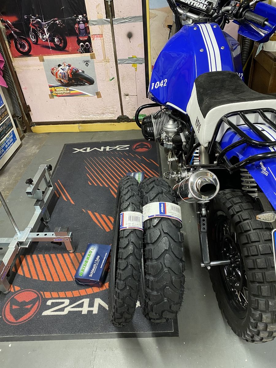

BeitragVerfasst am : Di, 12. Jan 2021, 18:36    Titel: Antworten mit Zitat
So hab nun die Reifen erhalten, MITAS E-07+.
Alte Reifen mit dem Montier Gerät runter ging recht leicht.
Dann den hinteren 150 / 70 /18 aufgezogen, durch die Breite ging das ein fummeln des Schlauches recht leicht, da ich kein Talkum zur Hand hatte tat es auch etwas Mehl.
Als ich die Reifen beim Packetdienst abgeholt hatte dachte ich mir, man sind die Pellen steif, die kannst bestimmt ohne Luft fahren.
Die Steifigkeit des vorderen Reifen machte sich dann auch bemerkbar, alleine das Ventil vom Schlauch in das Loch zu fummeln hat schon etwas gedauert.
Das nächste mal lege ich den Schlauch gleich in den Reifen ein.
Beim montieren mit dem Reifenmontiergerät war dann im letzten Drittel schon recht viel kraft nötig und ein Montiereisen.
Man sieht auf den Videos auch immer nur wie ein hinterer Reifen montiert wird ohne Schlauch.
Und da geht es recht leicht.
Ich muss aber auch sagen, so eine STEIFE harte Pelle hatte ich noch nie.
Das Teil ist entweder aus Holz oder ein besonderer Gummi und hält ein Leben lang.
Dann war ja noch Auswuchten an der Reihe, das funktionierte mit dem Auswuchtbock tadellos, aber dabei schenken sich die Teile untereinander vermutlich nichts auf dem Markt.

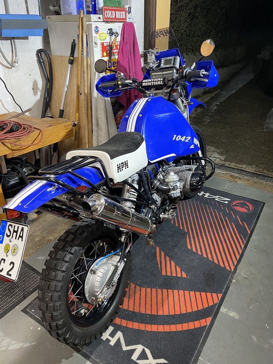

 Dateigröße:  261.26 KB
 Angeschaut:  709 mal
Gruß Günter
Wer weiß denn schon alles gruebel
TortureKingOffline
Anmeldungsdatum: 08.07.2018
Beiträge insgesamt: 61
KTM EXC-F 350 (2016)
Yamaha TT600S Belgarda / XT600 3AJ / Triumph Speed
BeitragVerfasst am : Di, 12. Jan 2021, 19:33    Titel: Antworten mit Zitat
Zeig doch mal mehr vom Boxer. ;-)
Ich habe mir das Rabacondateil geholt. Macht was es soll... kann die Empfehlungen nur bestätigen.

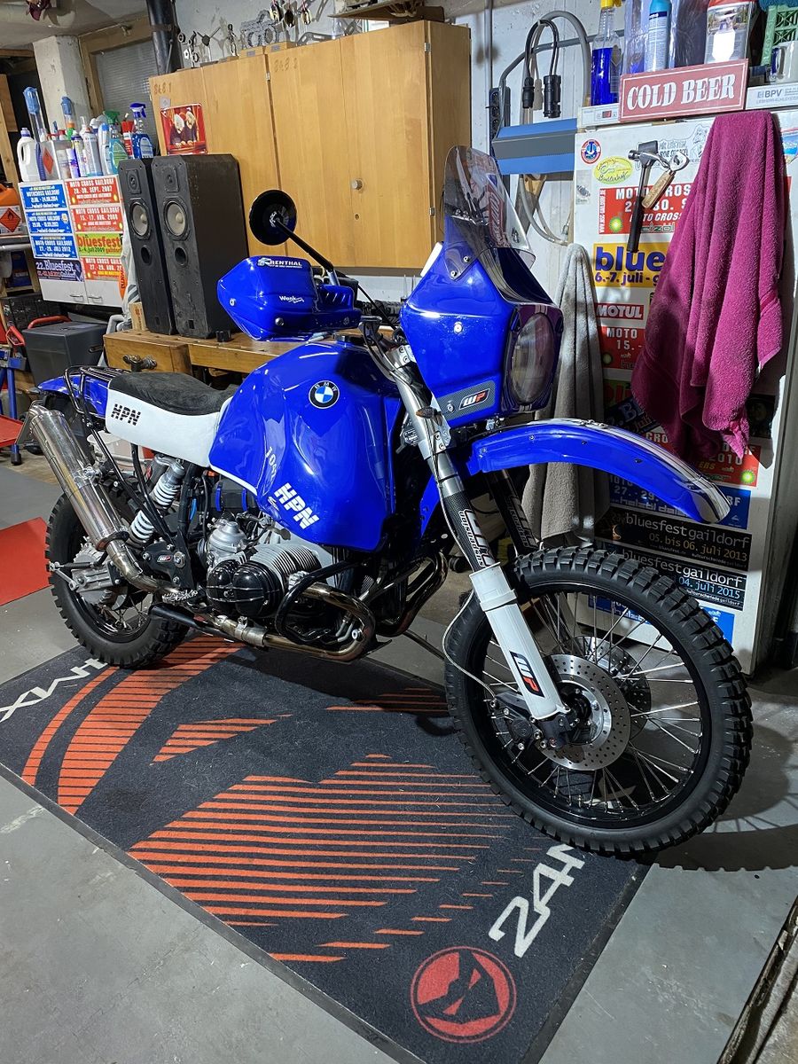

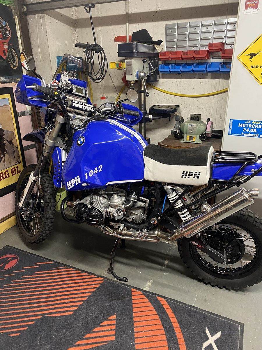

BeitragVerfasst am : Mi, 13. Jan 2021, 19:28    Titel: Antworten mit Zitat
Bitte!
 Dateigröße:  267.55 KB
 Angeschaut:  709 mal
 Dateigröße:  287.8 KB
 Angeschaut:  681 mal
 Dateigröße:  267.32 KB
 Angeschaut:  682 mal
Gruß Günter

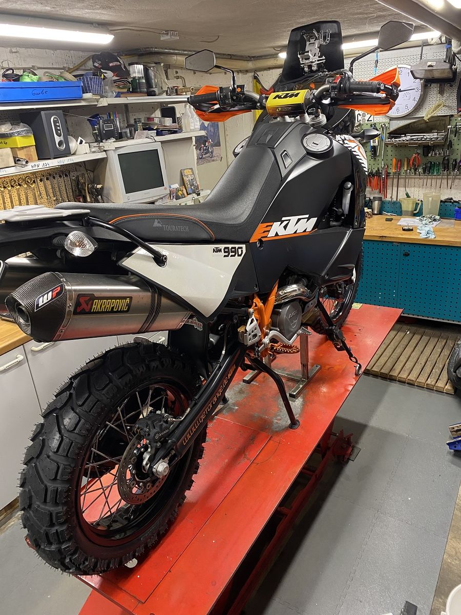

BeitragVerfasst am : Mi, 13. Jan 2021, 19:29    Titel: Antworten mit Zitat
Und hier die Neu Bereifte @
 Dateigröße:  242.13 KB
 Angeschaut:  692 mal

reisegerryOffline
Anmeldungsdatum: 01.01.2014
Beiträge insgesamt: 143
Yamaha TDM 850
 →  75.000 km
BeitragVerfasst am : Mi, 13. Jan 2021, 20:52    Titel: Antworten mit Zitat
blink ja, da legst di niedda
welch geile Geräte
Auch wenn der Boxer wahrscheinlich 1000 KM Reichweite hat Very Happy
Die 990 R hätte ich auch gern Rolling Eyes
Glückwunsch zu diesen Beiden Sahnestückchen...
hpn174Offline
Anmeldungsdatum: 07.06.2020
Beiträge insgesamt: 185
KTM LC8 Adv 990, 2008
Hpn 1042
 →  250.000 km
Husky 450 FE
BeitragVerfasst am : Mi, 13. Jan 2021, 21:39    Titel: Antworten mit Zitat
Danksche!
Tatsächlich hab ich schon mal 1000km mit Hecktank Geschäft, aber den hab ich nicht mehr. So reicht es immer noch ca. 700 km.
Aber die gute hat mittlerweile schon über 250 000 km drauf und einige Entwicklungs und Instandhaltungsstufen hinter sich. Die letzte war vor 3 Jahren.
Seit ich die KTM habe, bin ich immer wieder hin und hergerissen welches Moped fahr ich jetzt.
Letztes Jahr bin ich mehr mit der Kati gefahren, und ich bin auch hier von dem speziellen Charakter begeistert. Mehr wie von einer neueren 1290 er, die ich auch schon getestet habe. Leider konnte ich noch keine Vergaservariante einer 950 er fahren.
