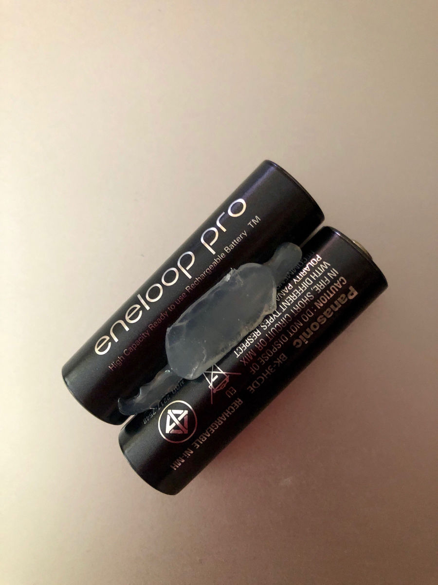

Das Problem habe ich nun gefixt:
zwei Eneloop pro Akkus mit 2500 mAh (gemessen 2544 mAh und 2542 mAh) zusammen geklebt.

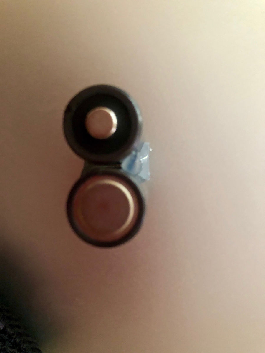

einen Wulst Kleber an der Stelle aufgelegt wo der Akkusensor hin ragt und bündig abgeschnitten am Akku.

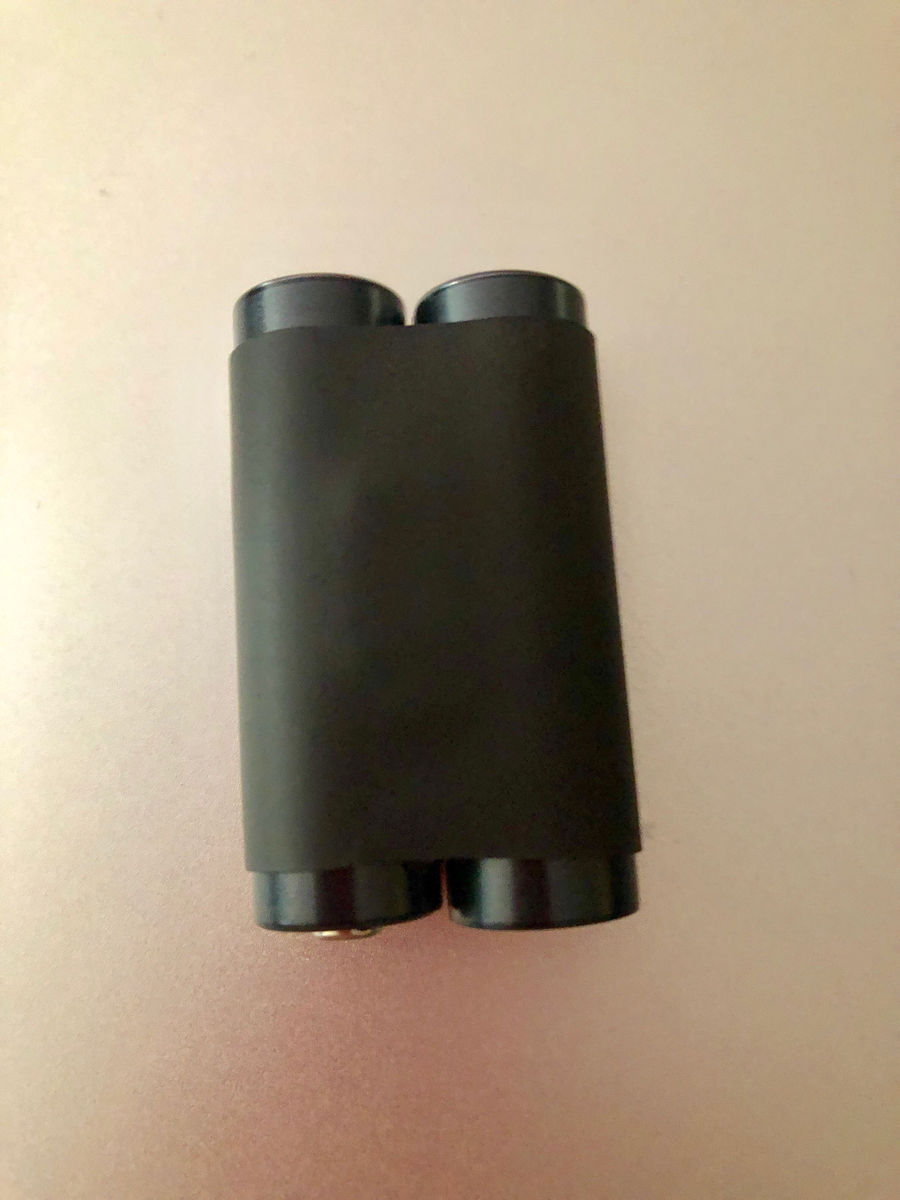

0,5mm Schrumpfschlauch in 1" drauf geschrumpft bei max. 70°C

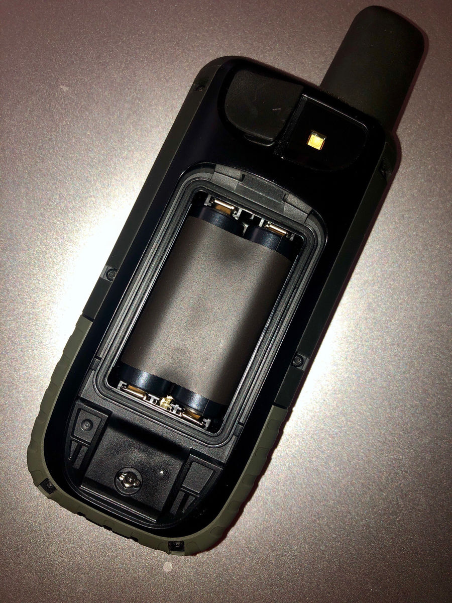

passt auch noch super ins Gerät

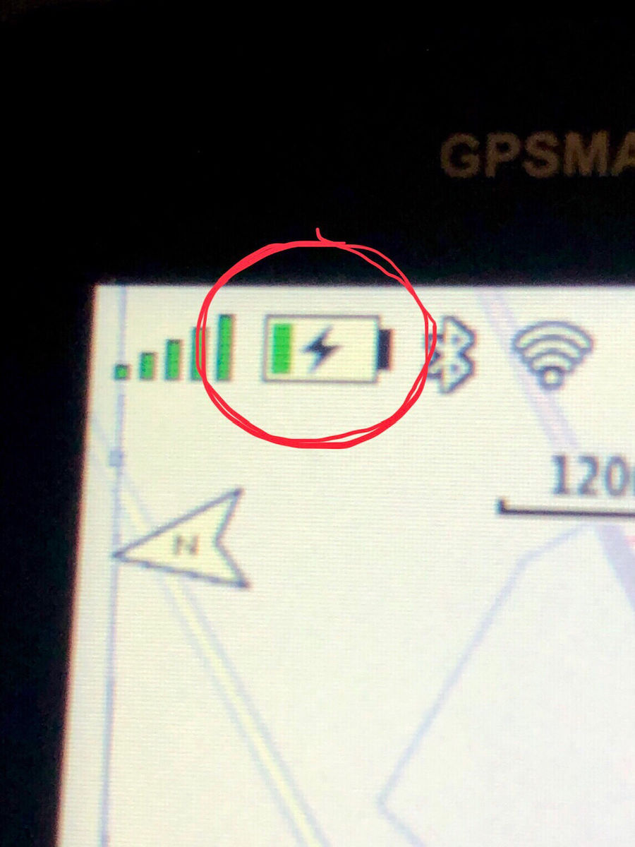

und der Akku wird erkannt und geladen

Naja, nicht wirklich. Die eneloops hab ich auch, aber mit der Alkaline Einstellung läuft das Gerät wesentlich länger, als mit der Akku-Einstellung. Mit deiner Konstruktion läuft der im Akku-Modus (da ja der Taster gedrückt wird).
