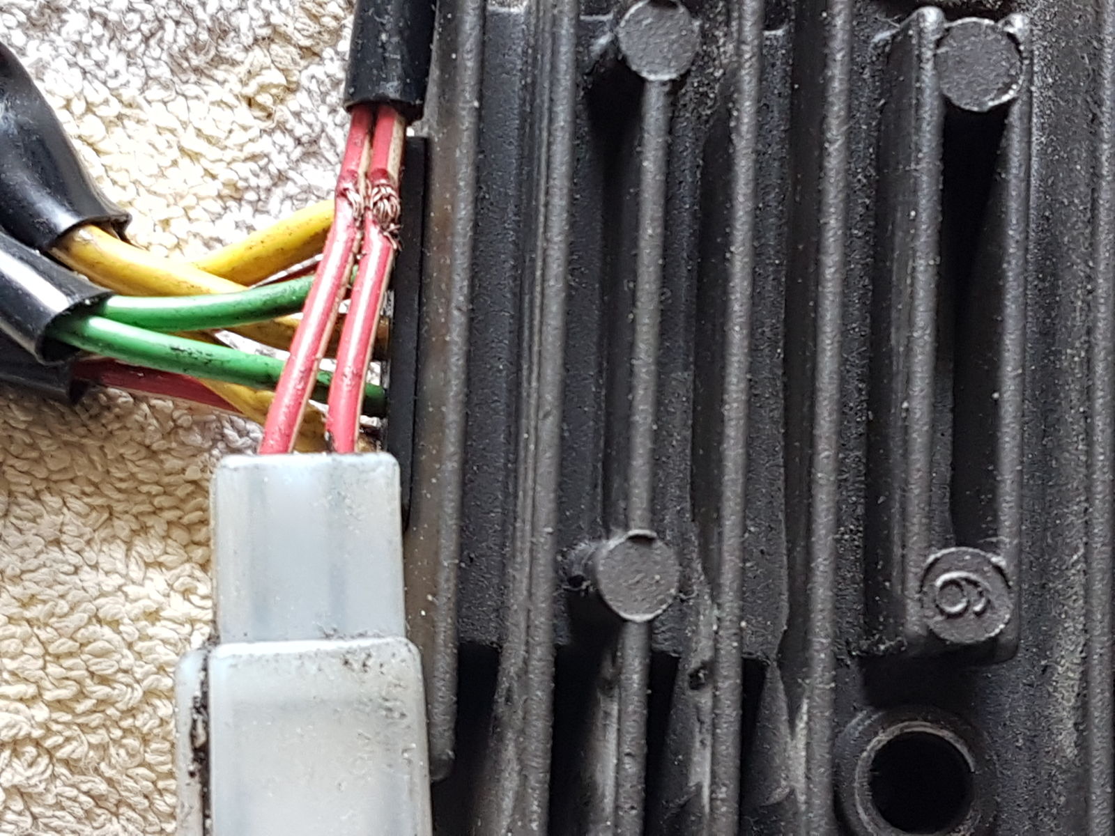

ich habe noch eine wildere Stelle gefunden und gerichtet, jedoch sind die 2 Leitungen sowieso lt. Schaltplan verbunden und haben die gleiche Farbe. Habe alles gereinigt / Kontakte gepflegt und heute mal 50km ausgeritten ohne Probleme. Ich glaube aber nicht, dass es behoben ist.. mal schauen wenns wieder wärmer ist und ich mehr Kilometer mache. Ich habe trotzdem nach dem Ausritt die Spannung gemessen bei 5000 U/min (an Bordsteckdose) und hatte 13.2V.. das ist ja eher wenig, meine Batterie wird aber ausreichend geladen und ABS kann auch nicht abschalten, unter die Batteriespannung kanns ja nicht sinken und sie springt ja brav an.
Scheuerstelle
 Dateigröße:  348.38 KB
 Angeschaut:  438 mal
