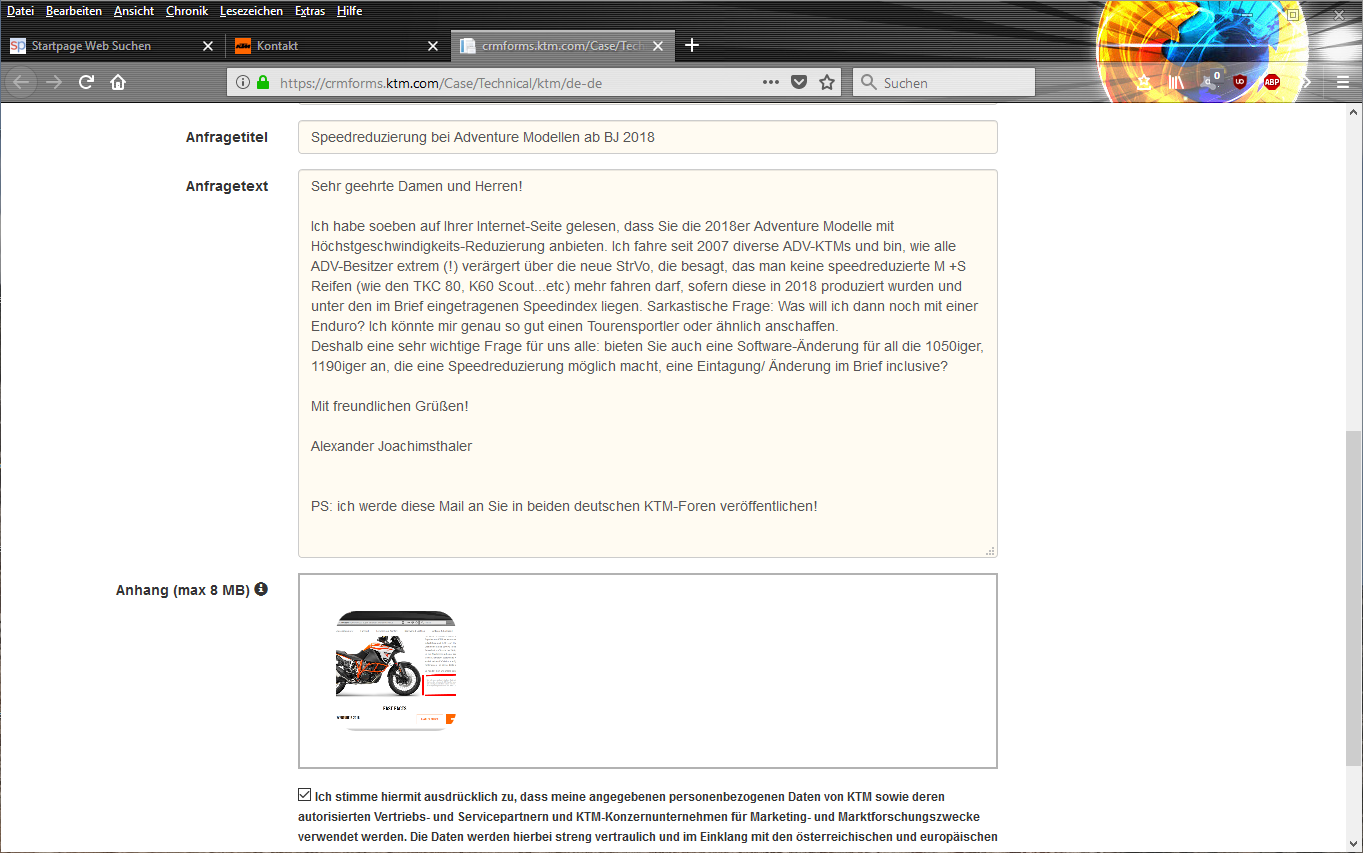

kretabiker @ Do, 8. März 2018, 10:12 hat folgendes geschrieben:
@ampelixx:
Klasse! Ja, bitte sag bescheid....Danke!!!!
Meine Email an KTM.de.............
 Dateiname:  2018-03-08 10_48_31-Mozilla Firefox.png
 Dateigröße:  164.41 KB
 Heruntergeladen:  1017 mal
