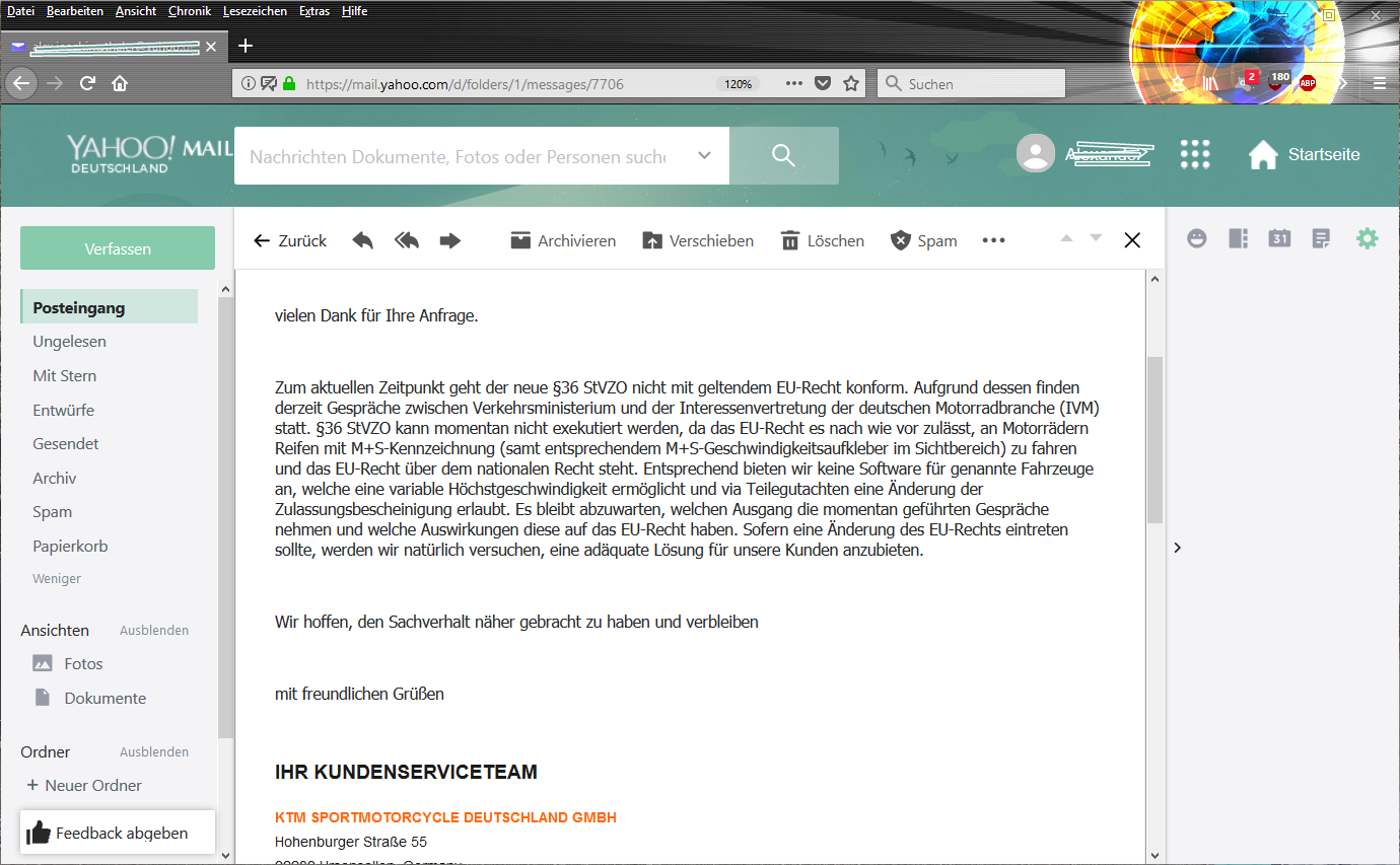

kretabiker @ Do, 8. März 2018, 10:54 hat folgendes geschrieben:
Meine Email an KTM.de.............
Heute Antwort von KTM-Deutschland bekommen........
 Dateigröße:  248.23 KB
 Angeschaut:  963 mal
