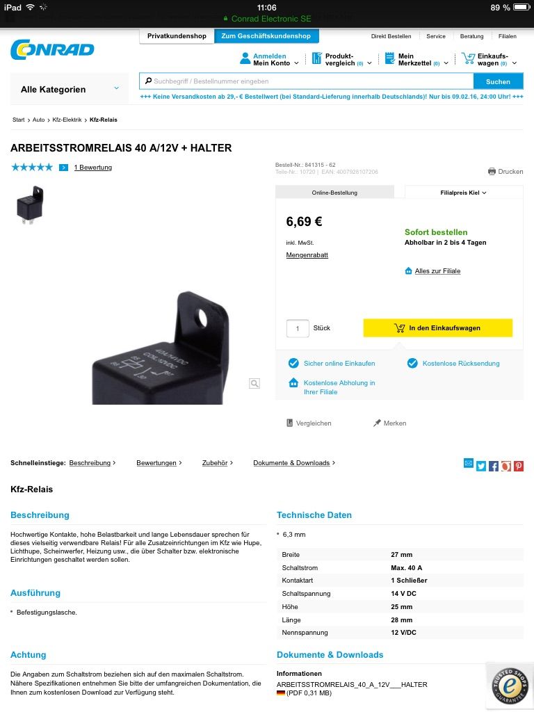

....aber geh absolut kein Problem, habs ja ned anders gmacht!!
Verwend ein "normales Arbeitsstromrelais"
....am 30er hängst du + direkt von der Batterie (wenn mögl. mit Flugsicherung)
am 86er hängst dein geschaltetes + vom Konverter,
85 - Masse
87 - deine Scheinwerfer
is wirklich kein Drama
wer später bremst, ist länger schnell!! Very Happy
Thore 990 ROffline
Anmeldungsdatum: 11.11.2013
Beiträge insgesamt: 82
KTM LC8 Adv 990 R, 2010
BeitragVerfasst am : Di, 9. Feb 2016, 11:09    Titel: Antworten mit Zitat
Meinst du sowas?
 Dateigröße:  86.9 KB
 Angeschaut:  567 mal
DAMIT ODER DARAUF
Lc8laziOffline
Anmeldungsdatum: 18.02.2015
Beiträge insgesamt: 108
 →  90.000 km
KTM LC8 SM 950, 2006
 →  110.000 km
BMW R9T Racer
BeitragVerfasst am : Di, 9. Feb 2016, 11:57    Titel: Antworten mit Zitat
GENAU!!!
....kannst eigentlich nix falsch machen!!
