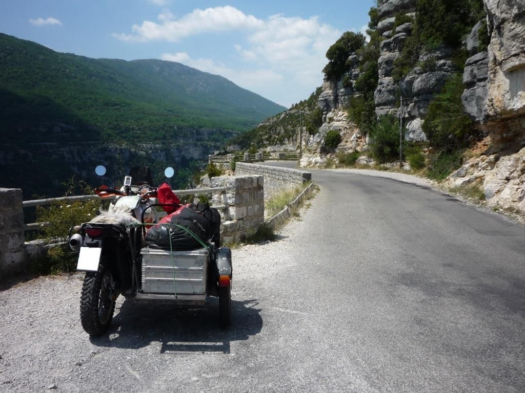

Hallo auch,
die kurze Übersetzung ist für den 3er.
Da der Verschleiss eh deutlich höher ist wie beim Solo mach ich den Versuch mit 16-48. Nur noch die Kettenlänge fehlt...

also bei einem so schweren Gerät würde ich ganz sicher auch eine kürzere Übersetzung wählen.
Am besten ein 17er vorn und hinten ein 52er Kettenrad. Dann sinkt der Verschleiß erheblich und es entspricht fast dem 16/48.
Hier kann man entsprechende Kettenräder bestellen:
http://www.talon.at/talon_kettenraeder.html
