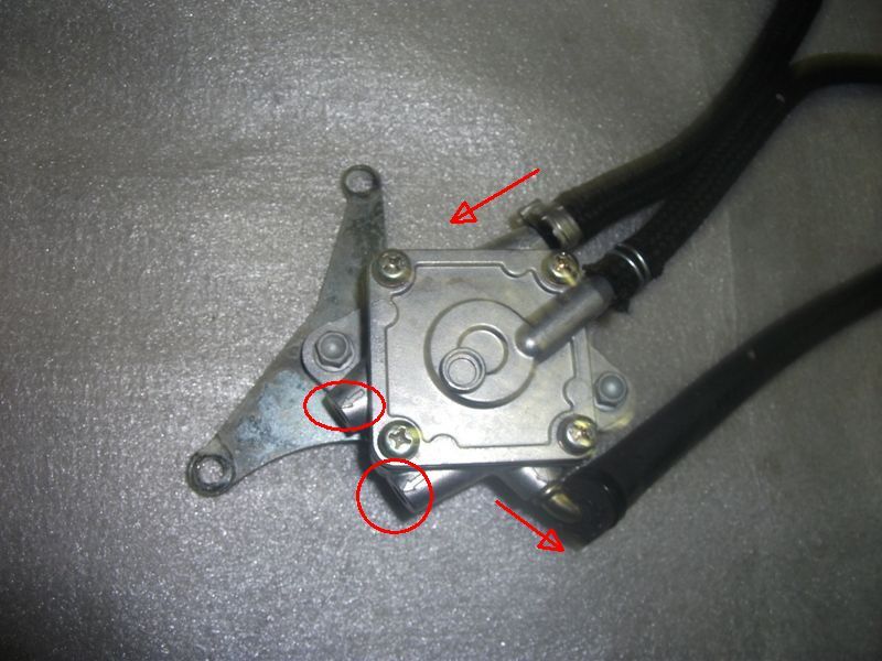

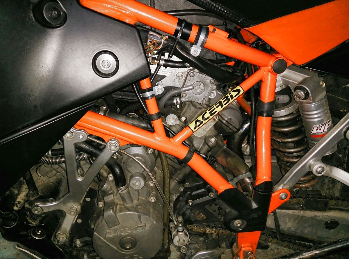

Habs jetzt erstmal so gelöst:
 Dateigröße:  213.8 KB
 Angeschaut:  733 mal

Das ist die Pumpe der letzten LC4 Adventure Modelle (Pumpe auf dem Rücken des Motors montiert). Auch der original Halter hat sich als Praktisch erwiesen.

Ja, das Kit kenne ich. Die Pumpe von RD hat die Anschlüsse an anderer Stelle. Das LC4 Pumpengehäuse hat "blinde" Anschlüsse die man für eine andere Schlauch-Verlegung nehmen könnte
