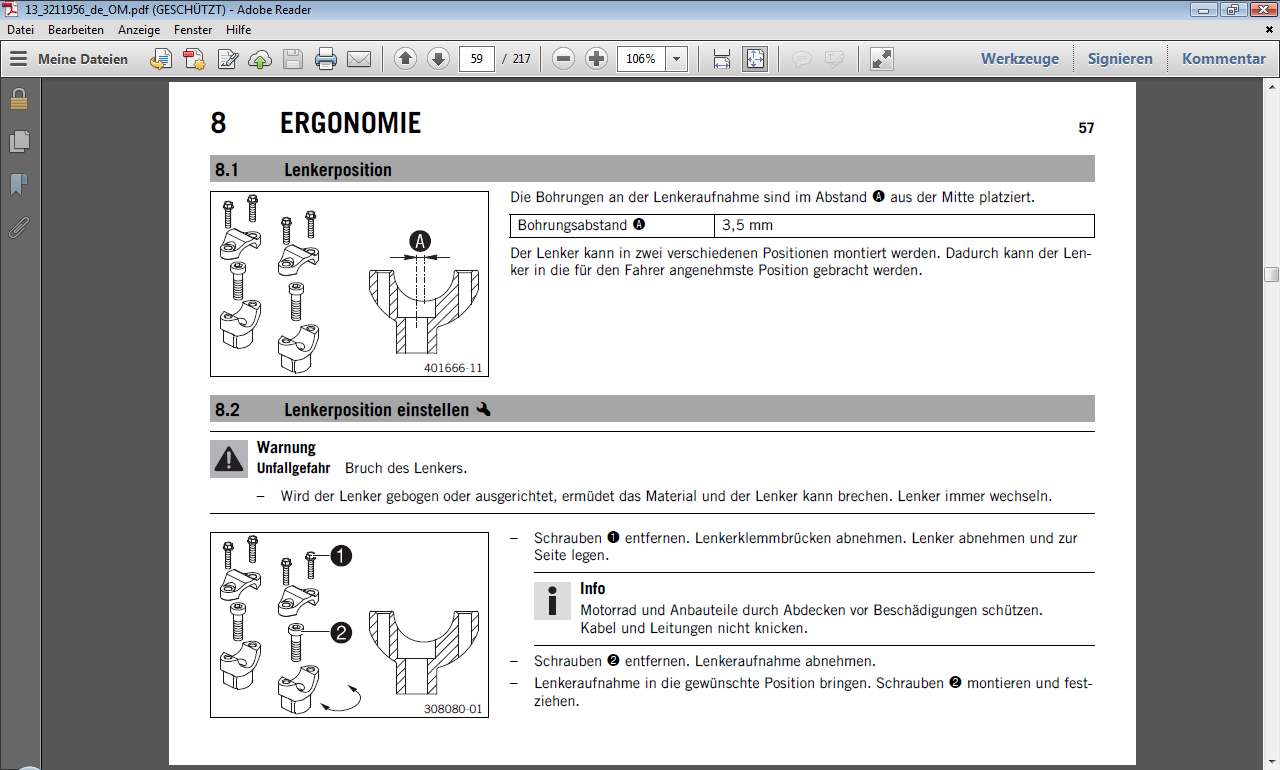

Hast Du die Lenkeraufnahme schon verändert? Das und drauf noch eine Lenkererhöhung (in meinem Fall 20mm), dann kommt der Lenker schon näher. Mir war der Lenker auch zu weit entfernt...ist jetzt viel besser geworden Smile !
 Dateiname:  2014-10-11_195424.png
 Dateigröße:  108.33 KB
 Heruntergeladen:  997 mal

Hi, Nein habe den lenker erstmal so stehen das ich beim stehend Fahren gut zurecht komme. Da der Fußrastenabstand in der Höhe etwar gleich der 950er ist wollte ich mir diese Maßnahme noch aufsparen.
