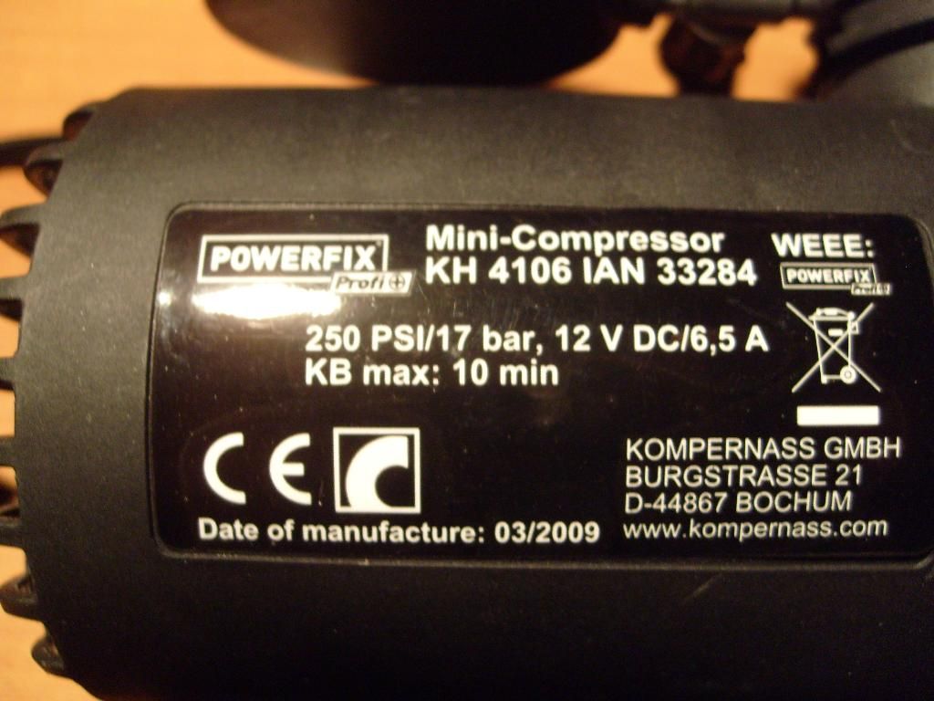

Meistens haben diese Stecker eine "eingebaute" Schmelz-Sicherung. Ich würde die Stecker-Sicherung mindestens auf gleiches Niveau herunter setzen (wie auch schon Kehrmaschine geraten hat), besser noch unter die 10 A, mit dem der ganze Stromkreis der Steckdose abgesichert ist.
@Lance 201:
Den Steckdosen-Stromkreis nicht unter 10 A absichern! Man steckt da vielleicht mal einen Kompressor an, um den Reifendruck wieder zu erhöhen, nach einer langen Offroad- oder Schotter-Tour. Diese kleinen Kompressoren ziehen schon mal zwischen 7 Und 9 Ampere, je nach Kompressor.
 Dateigröße:  124.47 KB
