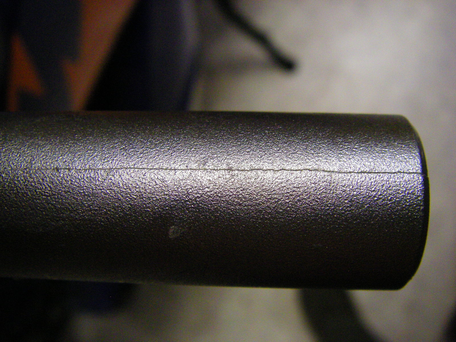

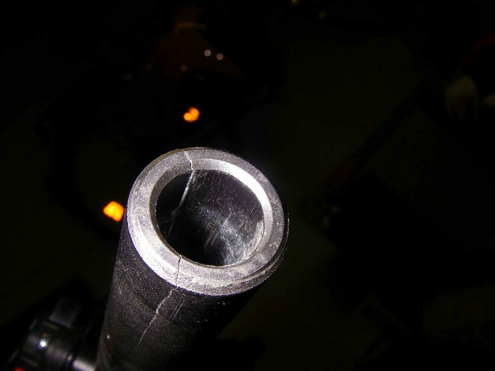

@all
Habt Ihr sowas schon mal gesehen ohmy blink ??? Das ist der originale Renthal-Lenker der LC8/950 ´05. Die Karre ist ca. 30.000km gelaufen, das Lenkerende hat keine Beule vom Ablegen und es waren die normalen KTM-Handguards montiert. Was tun? Zum Freundlichen und Garantie ist nich, weil abgelaufen. Trotzdem muss da ein Materialproblem vorliegen. Sonst bricht doch eher die Gabelbrücke als dass der Lenker was abbekommt...
Gruß-BRB

für mich die einzige Möglichkeit den Lenker so zu schrotten wäre
ein übermäßiges Festziehen der Handprotektoren in Verbindung mit
'nem Materialfehler Sad

hatte das auch mal an ner Duke II. Das war ein Magura Lenker und wurde auf Garantie getauscht. Bei der Duke waren zwar keine Handprotektoren dran aber dafür solche Lenkerenden aus Messing. Waren wahrscheinlich von Werk zu feste angezogen evtl. in Verbindung mit einem Materialfehler.
In Deinem Fall bleibt Dir wohl nichts anderes übrich als nen neuen Lenker zu kaufen.

Schade, das ist ein Fall für das KBA.
Unbedingt reklamieren!
Dabei geht es weniger weniger um den Ersatz des Schadens als vielmehr darum, das die Dauerfestigkeit nicht gewährleistet ist.
Zu festes Anziehen eines Klemmstücks darf ein Aufweiten des Lenkerendes bewirken, auf keinen Fall aber Riss oder Bruch.
Es ist anzunehmen, das andere Lenker aus der Charge ebenfalls betroffen sind.
bastler

Ich werde das Teil, da es eh nur noch Schrott ist, mal zu meinem Freundlichen schicken.

Liegt immernoch im Regal. Warum soll ich mit der ollen Kamelle jemand aufn Keks gehen, der da nicht wirklich dran Schuld ist und auch nix dran verdient hat. Der Lenker war eh überflüssig geworden, weil ich auf sx umgerüstet hatte...

meinen abgebauten Lenker hab ich mal inspiziert, der ist voll in Ordnung, also hat das wohl doch nur eine 2005er Serie betroffen !?

Krass, genau mein Schadensbild aus dem anderen Thread...
Den Beitrag kannte ich nicht, sonst hätte ich mein identisches Problem hier reingeschrieben.
