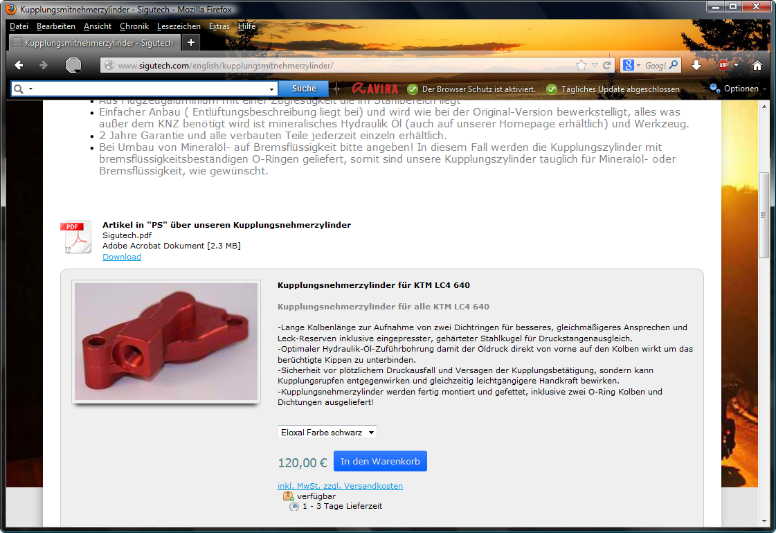

Bei der LC4 könnte es Dich auch erwischen, KNZ-mäßig meine ich, oder liege ich da falsch Wink ?
Außerdem: kannste Dein Problem nicht an einen der unzähligen KNZ-Themen anhängen.....? Rolling Eyes....oder an den, den Du selber begonnen hast???
http://forum.lc8.info/viewtopic.php?p=333047#333047
