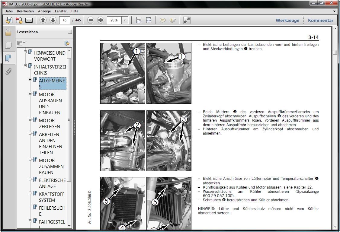

Weiß nicht ob Dir das ein wenig hilft......das einzige was ich in der Arbeitsunterweisung gefunden habe ist das (vielleicht kannst Du an den Steckerkontakten was messen!?):

Moin Kreta,
danke für den Auszug aus´m WHB!
Hab ich allerdings selbst schon gewälzt.
Aber da sieht man ganz gut, dass die Steckverbindung der hinteren Sonde ziemlich verbaut ist, also mal eben kurz ne Referenzmessung machen ist nicht.
Die Fehlermeldung gibt auch eindeutig die vordere Sonda als Fehler aus, also das typische abgequetschte Kabel ist´s leider nicht, aber danke für den Hinweis!

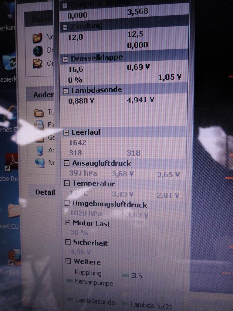

Das Kabel und Steckverbindung sieht soweit auch gut aus, wir haben jetzt auf Verdacht mal ne gebrauchte Sonde von ner SD bestellt, und dann schauen wir mal weiter.
Die Auswertung mit TuneECU hat auch unterschiedliche Lambda-Werte ausgespuckt. Ich kenn mich da zwar nicht wirklich mit aus, aber ich denke mal dass die Werte je eine Sonde wiederspiegeln und irgendwo im gleichen Bereich liegen sollten?!
