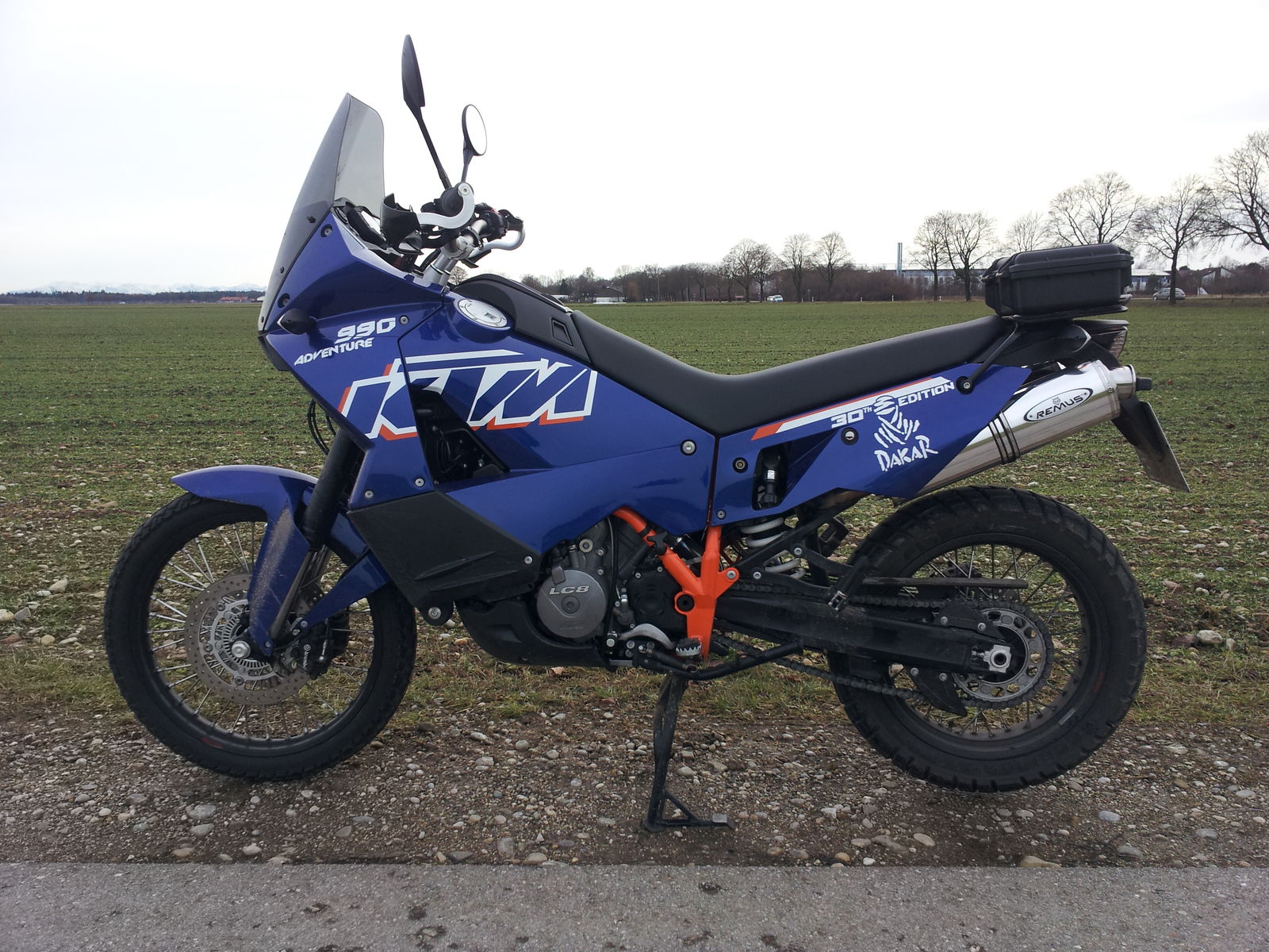

BeitragVerfasst am : Sa, 22. Dez 2012, 16:47    Titel: Remus GP Revolution Antworten mit Zitat
So, jetzt ist er schon verbastelt Razz , ein wirklich nettes Weihnachtsgeschenk.
Der Remus hört sich schon ganz passabel an, doch ich denke nach ein paar Autobahnausfahrten geht da noch was. Ich finde das die Käthe ein ganzes Stück besser durchzieht.
Ansonsten bin ich froh einen Kat- Auspuff verbaut zu haben, den vor jedem TÜV Termin zurück bauen, hätte ich sicher keinen Bock.
 Dateigröße:  412.31 KB
 Angeschaut:  686 mal
