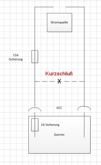

BeitragVerfasst am : Mi, 14. März 2012, 10:43    Titel: Antworten mit Zitat
Anderl @ Mi, 14. März 2012, 6:49 hat folgendes geschrieben:
Ich will jetzt nicht schon wieder etwas in Frage stellen, aber würde mir dann nicht zuerst die Garmin-Sicherung mit 2A durchfliegen?
Antwort: Nein
Vielleicht hilft die Zeichnung das anschaulicher darzustellen als wenn ich jetzt einen langen Text schreibe...
VG Schimmi

Ok...auch bei feuchten Kontakten am Navihalter?

Danke, gute Erklärung! Das Strom immer den Weg des geringsten Widerstands geht, war mir klar, das hat es nochmal deutlich gemacht.
