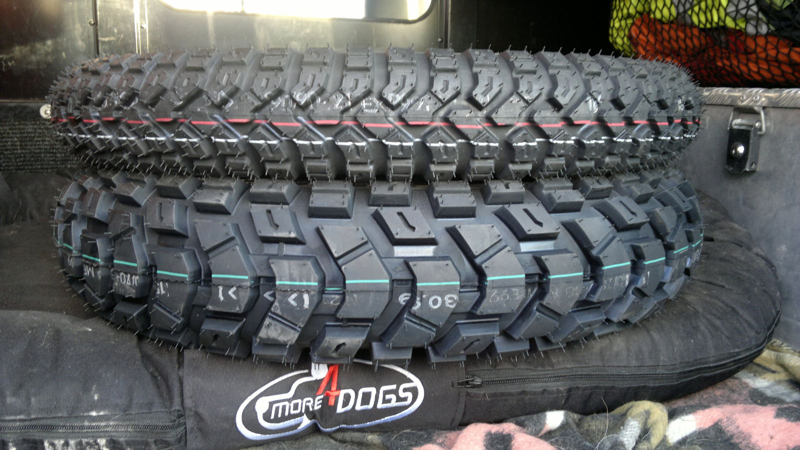

so, ich habe mich entschieden und die mefo bestellt!
zur info vorab: auf der homepage steht zwar NHS, jedoch der reifen selbst hat eine e4-Kennzeichnung.
testbericht bezüglich fahrverhalten folgt!!

hi peabrain, interessanter reifen! e4-kennzeichnung ist niederlande. weißt du inwieweit man sich damit in deutschland oder mittelmeerländern "legal" auf straße bewegen kann? kann man den reifen eintragen lassen?
BeitragVerfasst am : Mi, 25. Jan 2012, 11:22    Titel: Antworten mit Zitat
dem Heindenau sehr ähnlich !
Weiß jemand, ob der bei Heidenau produziert wird ?

gruebel Sieht aus wie der "alte" K60 von Heidenau als es diesen noch ohne M&S gegeben hat. Wenn der Hinterreifen auf dem Bild ein 140er ist, dann ist das der gleiche wie der jetzige 140er K60 von Heidenau (z.B. für die 950SE ), welcher allerdings jetzt eine M&S Kennzeichnung hat. Wenn der Vorderreifen als Geschwindigkeitsindex H hat ist er identisch mit dem K60 Vorderreifen ohne M&S Kennzeichnung > http://forum.lc8.info/viewtopic.php?t=13363&highlight=k60

JO, HEIDENAU PRODUZIERT FÜR MEFO
muss man aber nicht Mr. Green

vordereifen ist der mefo 99 sport in der dimension 90/90-21 54T ohne m+s kennzeichnung, aber mit E4 (internationale prüfzeichen - somit genehmigt)
hinterreifen ist der mefo super explorer in der dimension 150/70-18 M/C 70R mit m+s kennzeichnung und mit E4 prüfzeichen. wobei nach dem prüfzeichen nur mehr die kennzeichnung 75R (nummer für motorradreifen) steht und sonst nix. daraus schließe ich, dass der hinterreifen nicht wirklich zugelassen ist, da die E-kennzeichnung nur mit nummer gültig ist!
@mojito
mit E gekennzeichneten teile dürfen in österreich und deutschland ohne zusätzliche eintragung montiert und verwendet werden. die mit e gekennzeichneten sind eintragungspflichtig. weiters musst du natürlich auch den typenschein deiner @ anschauen, welche reifen zulässig sind.
laut meinem darf ich die dimension mit dem load- bzw. speedindex fahren
@franky01
ja, lt. meinem reifenhändler, wird er von heidenau produziert (steht zumindest auch made in germany drauf)

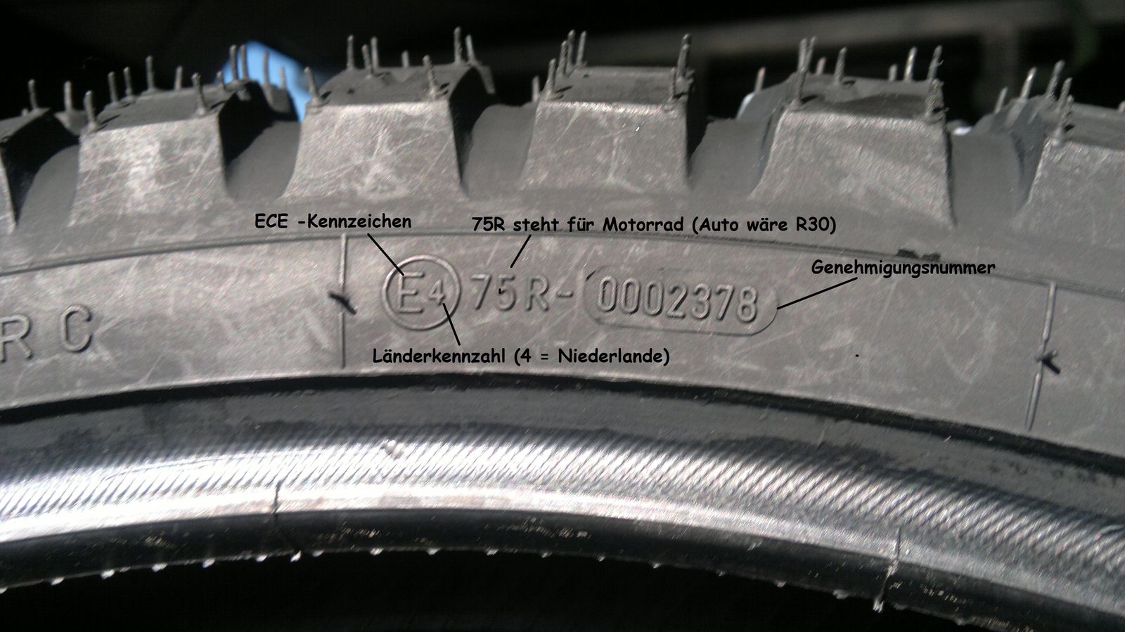

...ich glaube, da hast Du etwas falsch verstanden. Die ECE-Kennzeichnung gilt in allen an dem ECE-Verfahren teilnehmenden Staaten (das große E im Kreis).
Das kleine e (im Rechteck) ist für die europäischen Richtlinien! Hinter jedem E steht dann die Landeskennzahl (in meinem Fall 4 für Niederlande).
Es gibt kein E-Zeichen ohne nachfolgender Nummer. Die erste, in unserem Fall 75R steht für Motorräder, gefolgt von der Genehmigungsnummer ( die in dem ovalen Feld).

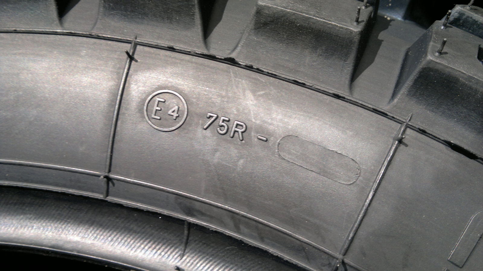

...wie gesagt, beim Hinterreifen fehlt ansich die Genehmigungsnummer (die im ovalen Feld). Der Rest stimmt eh. Auch die Angabe für Schlauchreifen ist oben, nur eben die Genehmigunsnummer nicht!?
Ich kenne keine ADV oder SE die ab Werk einen Geschwindigkeitsindex T in den Papieren stehen hat, lasse mich aber gerne eines besseren belehren.
... genehmigt ist meine lt. Typenschein für V (240 km/h) bzw. für R (170 km/h). Ergo, wenn ich also einen T-Index habe (190 km/h), ist das schon wieder legal, weil der größer ist als R (größer darf er immer sein, nur nicht kleiner). Wink
fazit, ich erfülle lt. meinem Typenschein alle geforderten Kriterien, bis auf die Genehmigungsnummer am Hinterreifen!? Rolling Eyes

der Vorderreifen ist sicher zugelassen, beim Hinteren bin ich mir wegen der fehlenden Nummer nicht sicher. Aber für mich reicht jetzt einmal das E4-Zeichen. Wink

...zur besseren Verständlichkeit (mein Text war vielleicht doch recht verwirrend) Rolling Eyes
Vorderreifen
 Dateigröße:  201.43 KB
 Angeschaut:  1068 mal
Hinterreifen
 Dateigröße:  229.97 KB
 Angeschaut:  1120 mal
