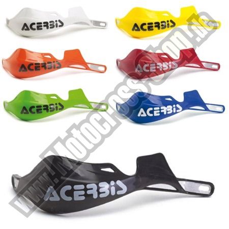

Das ist so nicht ganz vollständig!
Am stabilsten sind die Teile, wo der Alubügel fest in die Schale eingegossen ist. Bei den Ausführungen mit aufgeschraubter Schale sind zwei oder drei 5mm- Schrauben die Verbindung zwischen Schale und Alubügel. Das hält eigentlich auch nur den Fahrtwind und ein paar dünne Äste ab. Für die Straße haben wir die allerdings gerne, weil hinter die großen Schalen kaum mal ein Regentropfen kommt. Im Busch allerdings nur noch Acerbis Rallye Pro. Da gibt es auch einen Spoiler zum Anschrauben dazu. Dann reicht auch der Wind und Regenschutz. In meinen Augen die perfekteste Variante wub .
Gruß-BRB

Notfalls musst Du einen passenden Anbausatz dazu kaufen. Manchmal ist auch ein Universalsatz dabei. Hab da schon alles mögliche erlebt wacko . wenn der richtige Anbausatz dabei ist, kannst Du alles kinderleicht montieren. Frag einfach mal beim Lieferanten an, was alles so drin ist. Die Angaben in den INet-Angeboten sind meist irreführend.
Desertcarl @ So, 20. Feb 2011, 15:04 hat folgendes geschrieben:
...Die könnten als abrupt wegbrechen. Klingt nicht vertrauenswürdig.
Ich sag ja, nimm die Rallye Pro auf dem Bild. Alle, die angeschraubte Schalen haben, sind nix für richtig offroad. Die Alubügel halten absolut, aber die angeschraubten Schalen sind schnell hin.
Gruß-BRB

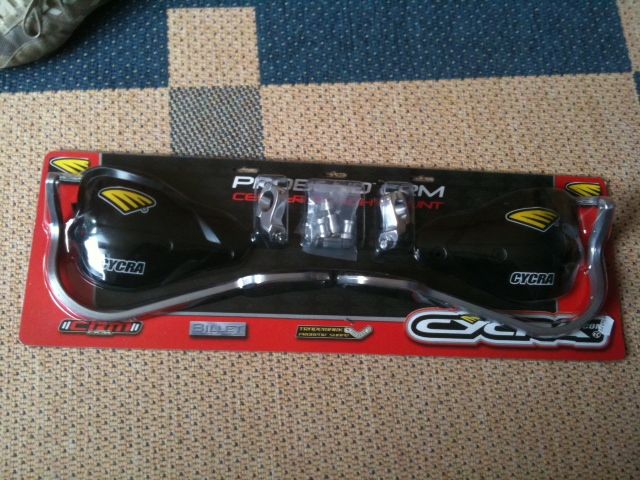

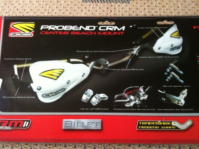

ich hab mir mal die Cycra probend bestellt nach dem Lesen hier
machen einen sehr gute Eindruck
Nicht billig, aber nachdem mir die Kiste im Urlaub umgefallen ist und der Kupplungshebel weg war, dachte ich, was stabiles ist besser
Anbauen klappt erst am Wochenende
hier mal Bilder des Lieferumfangs

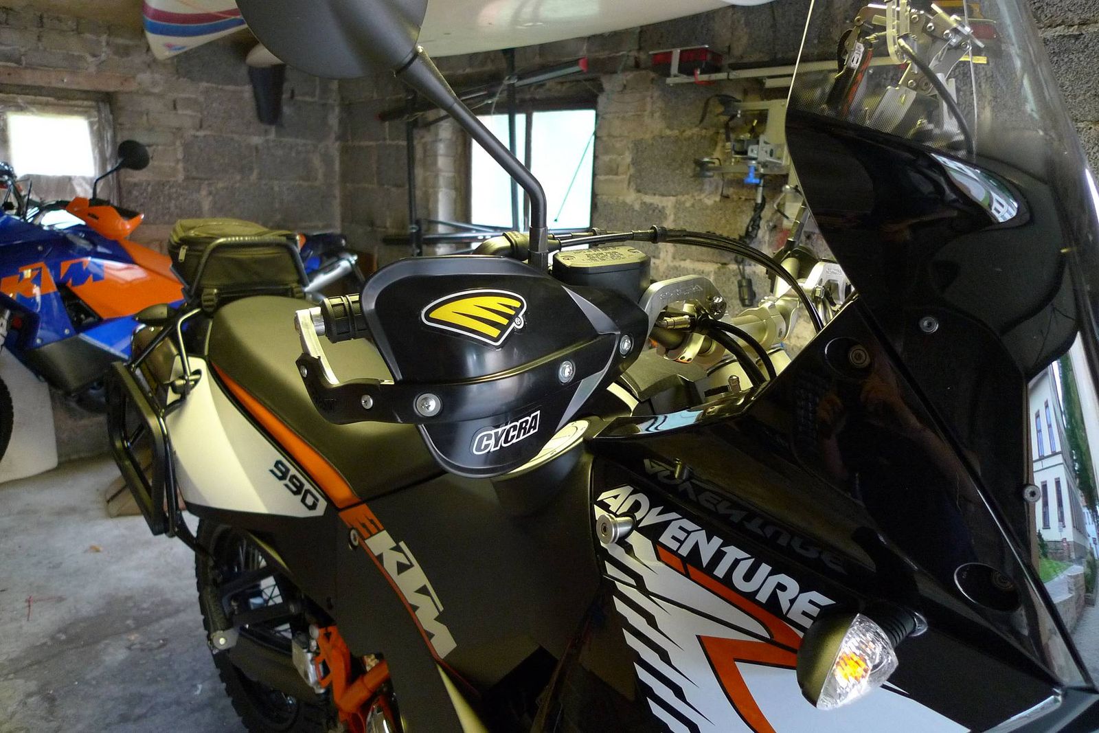

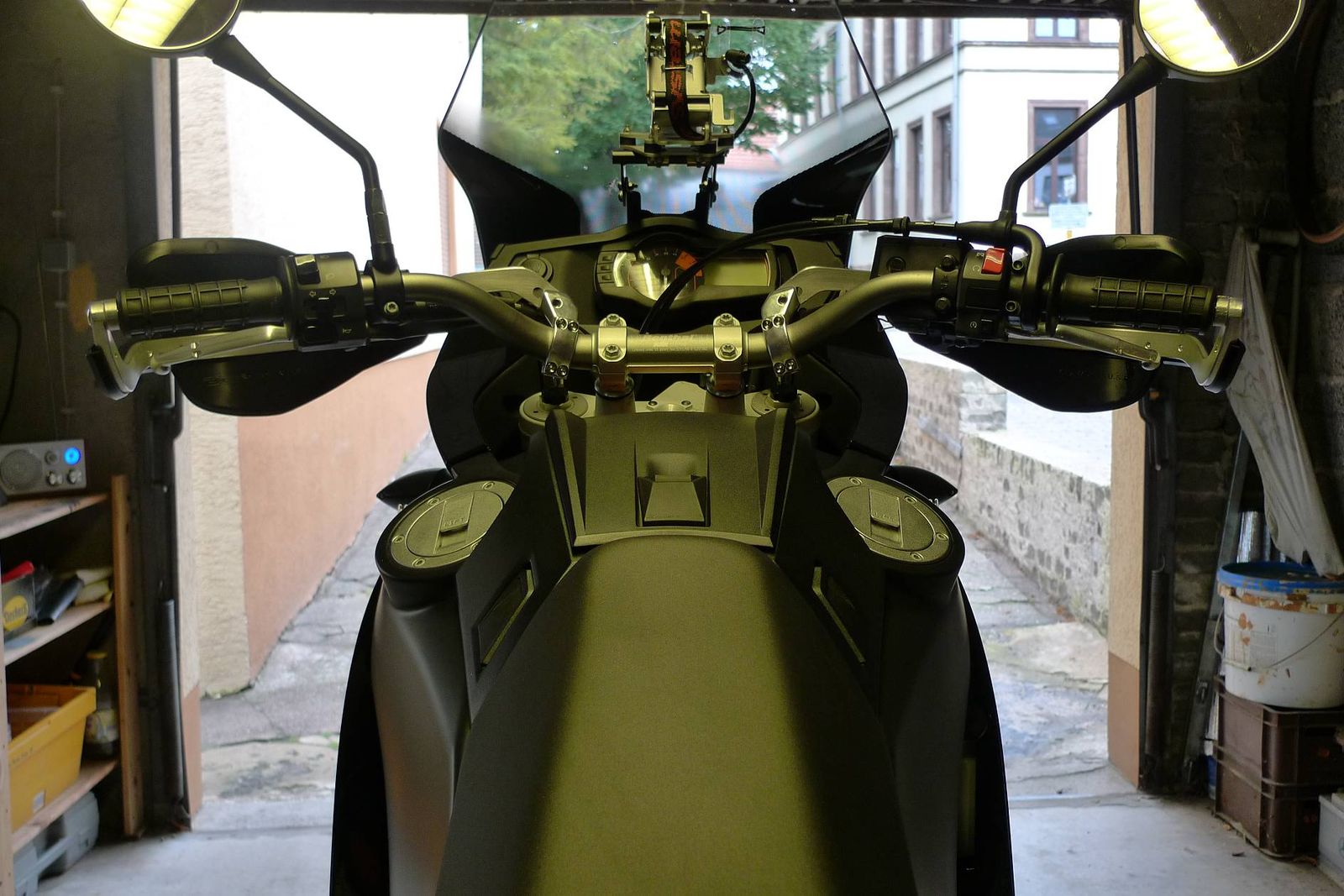

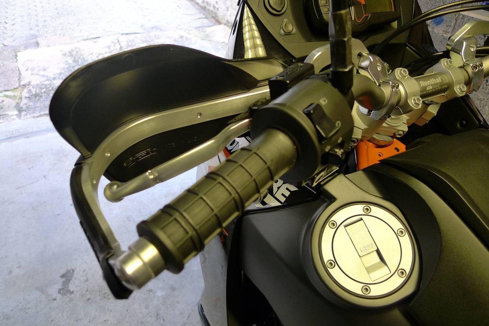

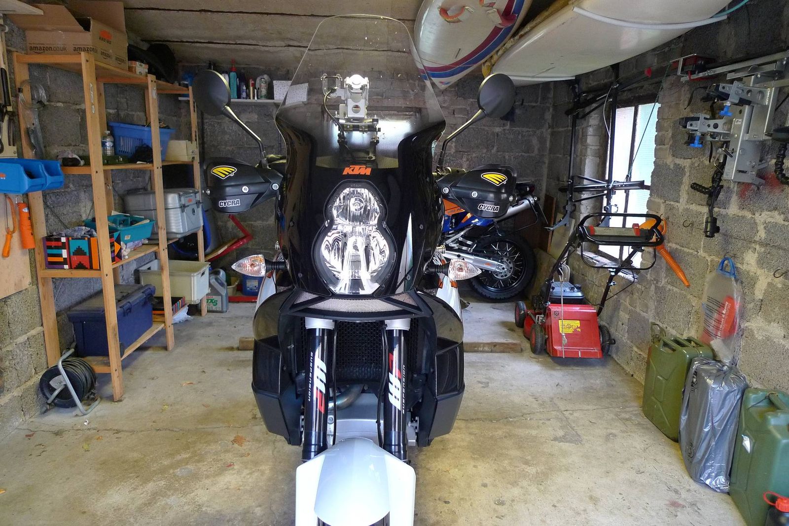

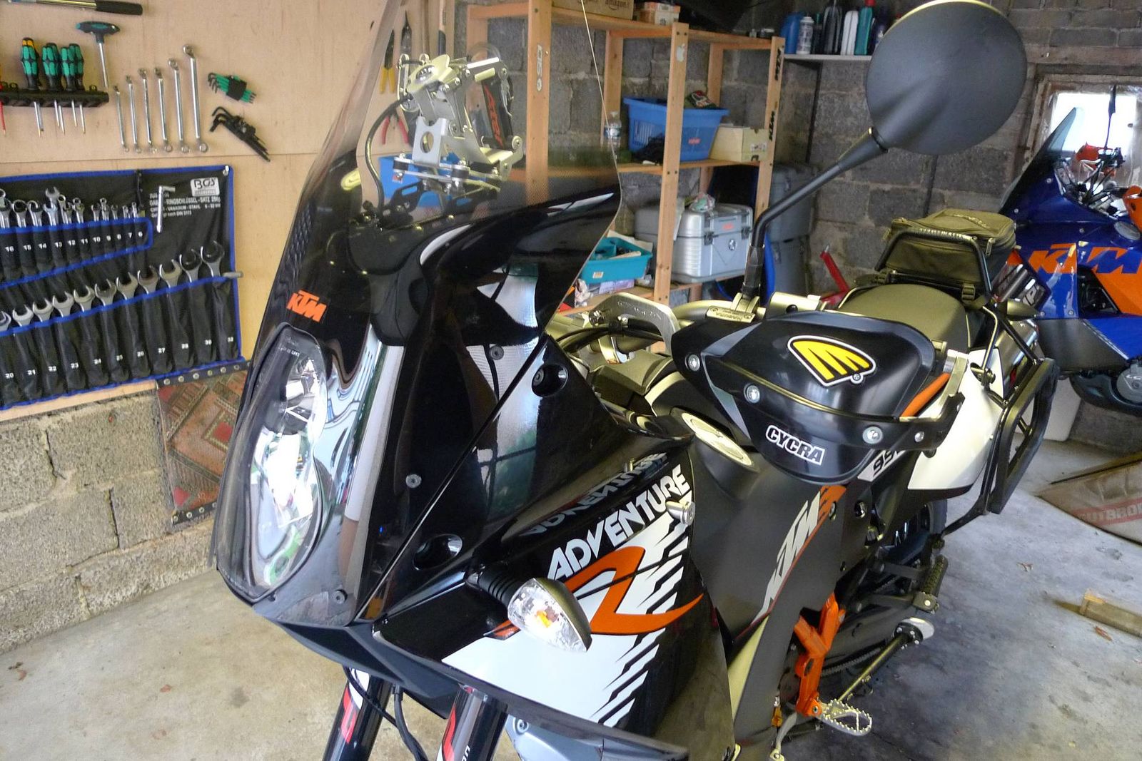

so, gerade die Cycra Probend montiert, es regnet Very Happy
Montage ist einfach, passt auch ganz gut. Die Schrauben für ins Lenkerende passen nicht, da kann man aber bei der Originalen bleiben.
Die Plastikteile und der Alubügel machen einen sehr stabilen Eindruck.
An der Seite ist nochmal ein Extra Plastikschutz. Die Teile kann man einzeln nachkaufen.
Wenns warm ist hat man das Plastik schnell mit 3 Schrauben abgeschraubt und kann auch mal nur mit dem Bügel fahren.
Gefallen mir auch besser als die KTM Teile
Bin zufrieden Smile
