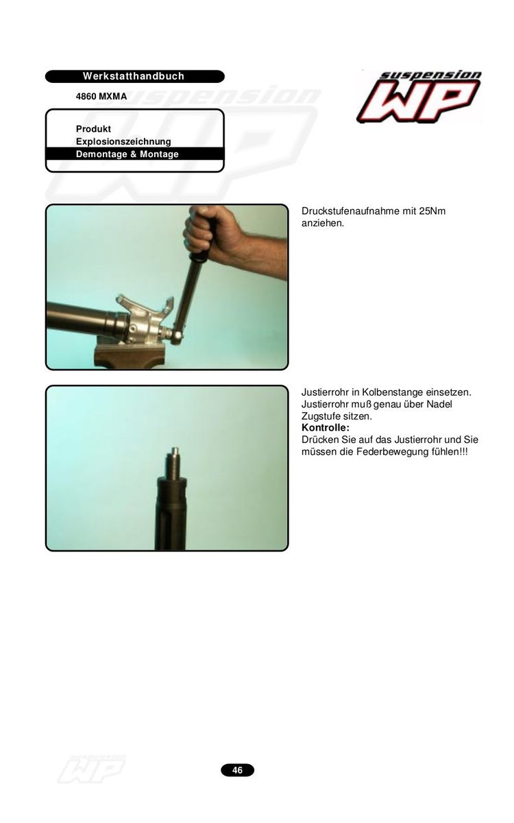

BeitragVerfasst am : Mo, 1. Apr 2013, 23:23    Titel: Problem mit dem Justierrohr Antworten mit Zitat
Gerade habe ich zum ersten mal das Gabelöl gewechselt.
Nun ist folgendes Poblem aufgetreten:
Laut Werkstatthandbuch 4860_MXMA_2003_D Seite 48 sollte sich das Justierrohr eindrücken lassen.
Zitat Seite 48:
"Justierrohr in Kolbenstange einsetzen.
Justierrohr muß genau über Nadel Zugstufe sitzen.
Kontrolle:
Drücken Sie auf das Justierrohr und Sie
müssen die Federbewegung fühlen!!!"
Komischer weise ist das beimir nicht der Fall. Da kann man drücken wie man will. Das Justierrohr bewegt sich nicht nach unten. Sad
Ich habe dann noch mal die Druckstufe aus- und auch wieder eingebaut. Immer noch nichts. Da ist auch nirgendwo eine Feder!?
 Dateigröße:  50.99 KB
 Angeschaut:  728 mal
SchniiderlerOffline
Anmeldungsdatum: 26.08.2007
Beiträge insgesamt: 272
 →  102.000 km
BeitragVerfasst am : Di, 2. Apr 2013, 18:58    Titel: Antworten mit Zitat
Hallo Cpassmann
Das kenn ich. Bei mir half nur eine umfassende Zerlegung und alles richtig reinigen. Danach war wieder alles leicht gängig und auch das Rohr machte den Federweg wieder.
Du hast wohl nur ein Ölwechsel gemacht? Zerlegung und Reinigung seh ich als genausowichtig an, weil all der "Schlamm und Partikel" nicht einfach so mit rausfliessen.
Gruss Schniiderler
blublappOffline
Anmeldungsdatum: 29.10.2007
Beiträge insgesamt: 853
 →  128.000 km
BeitragVerfasst am : Di, 2. Apr 2013, 20:31    Titel: Antworten mit Zitat
War bei meinem Gabelservice auch fest, da hat die Zugstufenverstellung wohl vorher gar nicht mehr reagiert. War auch ein Gemisch aus Sand und Dreck in der Verstellung bei der Begutachtung.
Nach der Gangbarmachung war wieder alls so wies sein soll Very Happy
Man sollte halt nicht erst nach 70.000km einen Gabelservice machen Rolling Eyes
cpassmannOffline
Anmeldungsdatum: 02.10.2007
Beiträge insgesamt: 285
 →  45.000 km
BeitragVerfasst am : Di, 2. Apr 2013, 21:34    Titel: Antworten mit Zitat
Danke für eure Antworten. Smile
Meine @ 2003 hat erst 35.000 km. Das alte Gabelöl war sehr rot und fast völlig klar. Wurde also schon mal getauscht.
Die Drehrädchen von Zug- und Druckstufen liesen sich VOR meiner "Wartung" leichtgängig drehen. Jetzt kann man auf einer Seite die Zugstufe (also oben) nur noch 3 Klicks hin und her drehen. Das andere geht normal. Rost oder Gammel ist da wohl auszuschließen.
Was für einen blöden Fehler habe ich gemacht?
Arrow Ein Tip an alle die auch das Gabelöl wechseln wollen:
Ihr braucht je einen Gabelschlüssel mit 22 und 24 mm. Die maximale Dicke ist 7 mm!
Bei meinen Facoms war beides nicht gegeben. Zu dick und 22 und 24 sind an einem Schlüssel.
Den nötigen Stirnlochschlüssel gibts für7,50 € (incl. Versand!) bei Ebay Verkäufer SMBW Bavaria-Tools. Kam blitzartig per Brief.
