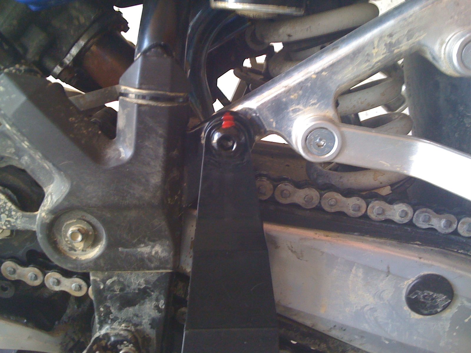

Husqvarna 701 Radeumbau
BeitragVerfasst am : Sa, 17. Apr 2010, 13:38    Titel: Antworten mit Zitat
Alpenfan @ Mo, 8. Feb 2010, 15:00 hat folgendes geschrieben:
,,,,,,@ Turbo: Mich stört der dicke Schraubenkopf auch. Aber hier gibt´s Abhilfe: http://vi.ebaydesc.de/ws/eBayISAPI.dll?ViewItemDes ....... 506&t=0&ds=0 &js=-1&ssid=77&seller=www_bikehardest_de&category=101887&bv=msie&caz.html für "nur" gut 10 Teuro/Stk. Sad Was anderes passendes hab ich bei Iih Bääh nicht gefunden Sad
Titan!? gruebel 8.8er VA würde mir vollkommen reichen. Da muss ich wohl mal zum Eisenwahrenfachmarkt...
@ Alpenfan,
also ne´ passende Linsenkopfschraube M10x1,25 10.9 bekommt man so nicht zu kaufen, es sei denn Du nimmst sie tonnenweise ab Laughing Laughing
Aber nimm doch einfach eine M12x1,5x30 10.9, drehe oder lass Dir die Schraube abdrehen und ein Gewinde M10x1,25 draufschneiden.... dann sieht das so oder so ähnlich aus....

BeitragVerfasst am : So, 18. Apr 2010, 19:56    Titel: Antworten mit Zitat
Hallo Turbo,
wäre auch noch ne Idee.
Aber mein Plan A: In Köln (wo ich ja nun leider lede Woche hin "darf" soll´s einen Händler geben, der auch solch besonderen Maße führt. Da haben mich zumindest schon zwei andere Eisenwarenverkäufer daruf hingewiesen. Nur macht der Laden immer schon um 16.00h zu. Na mal sehen, irgendwann passt´s und ich werde da mal nachfragen.
Mein Plan C wäre, eindach die Bohrung an dem SSB etwas zu senken und dann die originale Schraube zu verwenden.
Oder eben Plan B und obigen Link drücken...

TurbodieselOffline
Anmeldungsdatum: 12.12.2004
Beiträge insgesamt: 3659
BeitragVerfasst am : So, 18. Apr 2010, 23:50    Titel: Antworten mit Zitat
Alpenfan @ So, 18. Apr 2010, 20:56 hat folgendes geschrieben:
Hallo Turbo,
Zu Plan A: Viel Glück - ich hatte schon bei einigen meiner Geschäftslieferanten nachgehakt > Nada
Zu Plan: Ich persönlich würde für diese Verwendung keine VA-Schraube verwenden.....
Zu Plan C: Die Schraube wird dennoch um die Materialstärke des KickStandBraces zu kurz werden....

BeitragVerfasst am : Mo, 19. Apr 2010, 10:33    Titel: Antworten mit Zitat
Turbodiesel @ Mo, 19. Apr 2010, 0:50 hat folgendes geschrieben:
Ist auch ´ne Titan-Schraube. Lt. Verkäufer soll die sogar die Festigkeit der 10.8er Schraube übertreffen.

kannst du vielleicht noch so eine schöne Schraube (ISK, Linsenkopf) wie auf dem Bild vom Turbo besorgen ? Das Sechskantteil passt nicht so recht....
Edit:
Turbo ! Thema damit erledigt Smile
