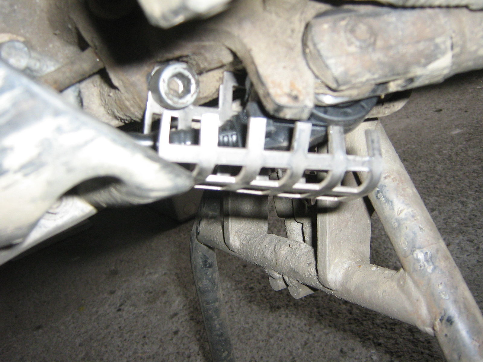

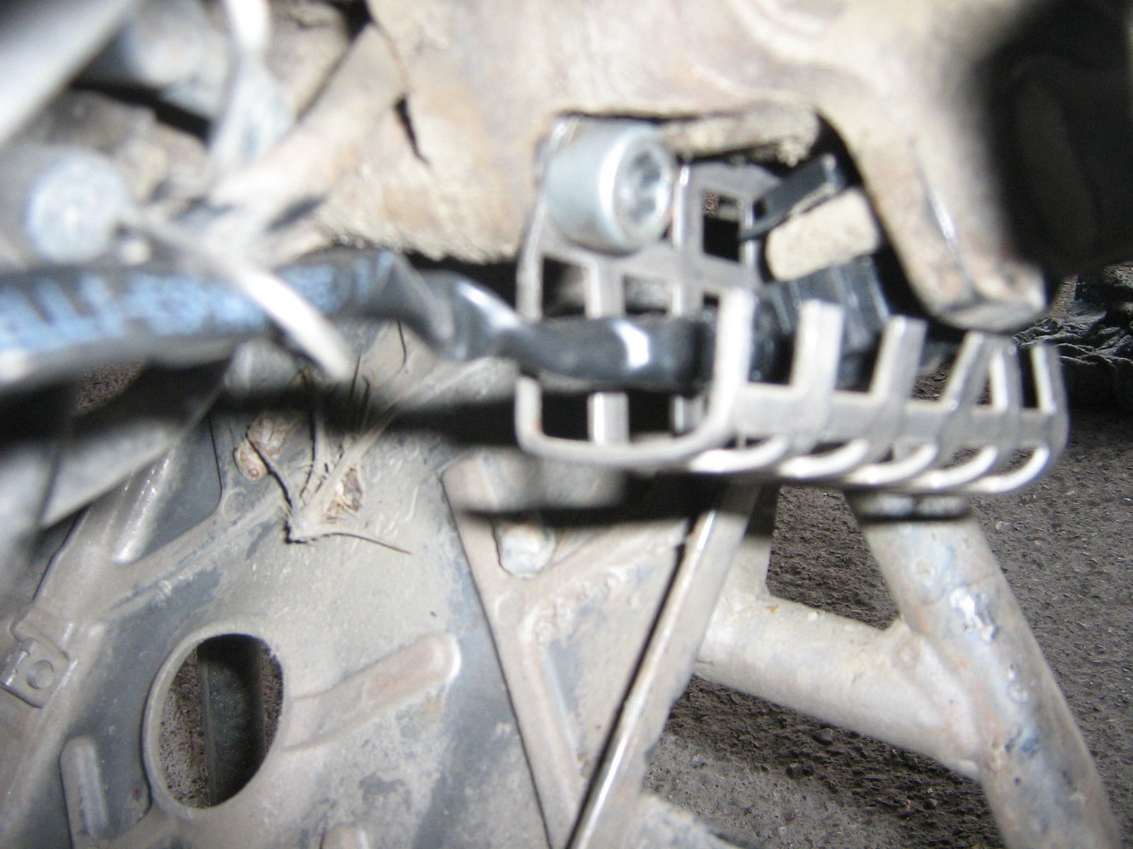

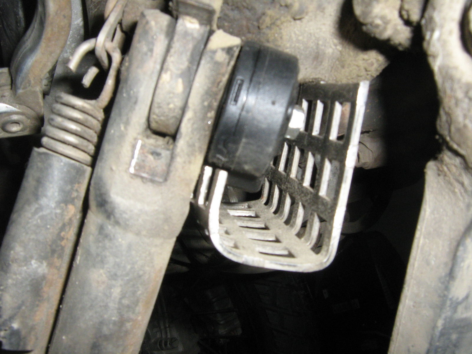

BeitragVerfasst am : Do, 5. Aug 2010, 17:56    Titel: Habe Fertig! Antworten mit Zitat
So.
Da der Schalter heut eingetroffen ist und man bei dem Wetter eh nur schrauben kann, hab ich heut den Schlagschutz für den Seitenständerschalter gebaut
Denke das hält
Hier ein paar Bilder. PROST!

Überlege:
Dieses Körbchen soll 300 Kg auffangen plus ein paar G. Dann noch mit einer
Schraube, an der Stelle wo andere eine Verstärkung einbauen, weil die
Seitenständer Aufnahme das Motoren Gehäuse zerreisst.
So einfach ist das nicht . . .
BrillusOffline
Anmeldungsdatum: 22.05.2006
Beiträge insgesamt: 246
Wohnort: (Allgäu)
Adventure 1190T Bj. 2016
 →  24.000 km
BeitragVerfasst am : Fr, 6. Aug 2010, 19:10    Titel: Antworten mit Zitat
Verchecken war ja auch in Witz
Aber ich denke da wo ich rumfahre reicht das. Das Körbchen läßt sich auf jeden Fall mit der Zange sehr schwer verbiegen-und es steht auch am Seitenständeranschlag "an" wenn von unten Druck kommt...
Soll ja auch nur den Steinschlag abfangen und nicht die ganze Fuhre wenn ich aufsetze!!! (300kg?!?)
Auf jeden Fall besser als jedes Jahr nen neuen Schalter für 75 Öcken kaufen...
Ich versteh des eh net das der Schalter soo frei im Stein-Schußfeld liegt. contra
Auf jeden Fall hält das Blech mehr aus als der Schalter!
Der war diesmal gespalten blink >>>Steinschlag!
Für mich reichts und nächstes Jahr weiß ich mehr ob der Schalter die Endurotour überlebt-evt. Rumänien
Optimierte Grüße nicken
