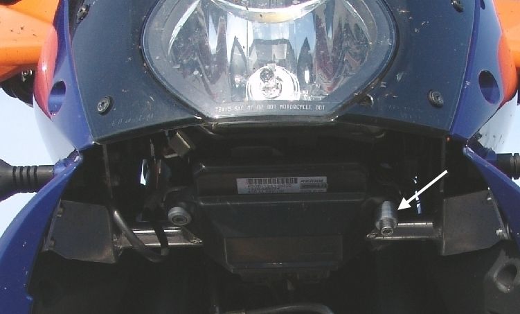

Hallo Mark,
hab noch ein Foto gefunden.
Rechts ist bereits eine Distanzhülse angeschraubt, um den Scheinwerfer aus dem engen Bereich unter der Maske zu holen.
An dem Punkt hab ich dann den Haltebügel der Hellas angeschraubt (am linken Befestigungsloch des Haltebügels). Das war dann auch der Drehpunkt für die horizontale Verstellung.
Links ist noch zum Vergleich die Original Verschraubung mit original Unterlegscheibe / Distanzhülse .
Hoffe das bringt ein bisschen Licht ins Dunkel Mr. Green
Gruß.
Goran
