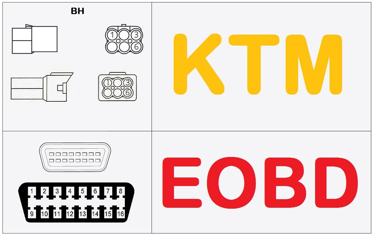

Frage an die BJ.2009 990er ADV Fahrer:
Habt Ihr an Euren Bikes jetzt eigentlich einen Standart oder KTM Diagnosestecker ?
Was ist was:

2006er EFI: KTM Stecker
hier ein paar Links, wenn man das Basteln anfangen möchte:
http://www.vagcomforum.de/index.php?showtopic=2908
http://www.blafusel.de/
http://www.hexcode.co.za/
http://www.obd-2.de/tech_au.html
Ein freundlicher TÜV-Prüfer zeigt vielleicht auch mal seine Adaptersammlung. Vielleicht kommt man so mal an eine Teilenummer.

Aber was ich machen will, geht nicht ! Ich brauche einen J1850 oder einen J2284 oder geht da doch was ?

mmhhh, ob J1850 oder SAE J2284 Protokoll? Keine Ahnung.
Für die aktuellen Lesegeräte egal, die können mehrheitlich beide Protokolle.
Ansonsten mal eben ein Scope anhängen und schauen, wie das Signal aussieht.
So soll J1850 aussehen:
http://www.auto-diagnostics.info/j1850
Stift 2 - J1850 Bus+
Stift 4 - Fahrzeug-Masse
Stift 5 - Signal Masse
Stift 6 - CAN High (J-2284)
Stift 7 - ISO 9141-2 K Ausgang
Stift 10 - J1850 Bus
Stift 14 - CAN Low (J-2284)
Stift 15 - ISO 9141-2 L Ausgang
Stift 16 - Batterie (+)-Spannung
