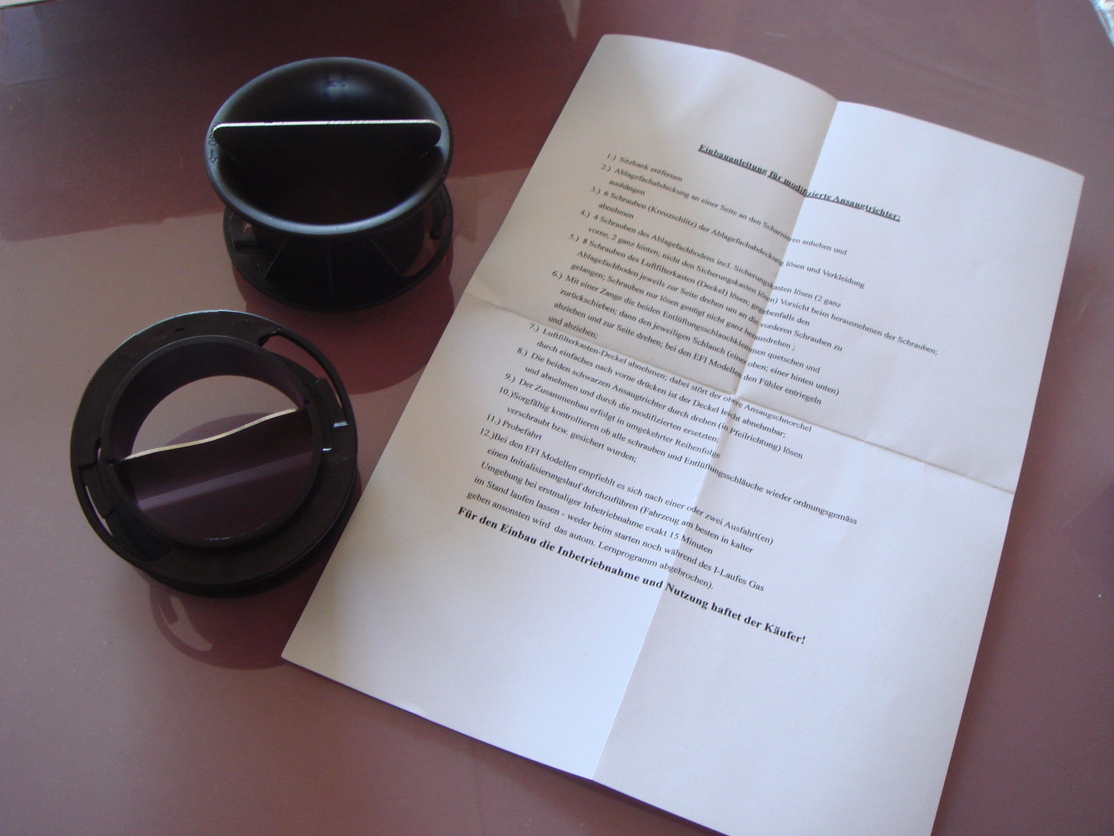

So, wehrter v2lover,
bin heute dazu gekommen, dein "Wunderdingens" einzubauen und rund 60 km test zu fahren. Gemischt Stadt, Überland und Feldwege.
Hab hier dazu noch mal deine Punkte zitiert, um einzeln darauf einzugehen:
v2lover @ Di, 21. Jul 2009, 13:13 hat folgendes geschrieben:
1. runderer Motorlauf
2. erhebliche reduzierung des( immer wieder bemängelten tw. verhassten) Lastwechsels-
u. Konstantfahrruckelns (gilt speziell für die 990iger fraktion; laut testfahrer kann auf den umgebauten
gasgriff verzichtet werden)
3. weichere gasannahme (ideal für die offroader)
4. gleichmässigerer drehmomentverlauf bis in hohe drehzahlen
5. besseres/ leichteres/schnelleres hochdrehen
6. reduzierung der leerlaufdrehzahl
7. was ich nicht bestätigen will aber testfahrer schwören das mehr NM anliegen.
1., 2. Ja, bestätigt. Das Schütteln und Ruckeln tritt nur noch bei Drehzahlen unterhalb 1500 1/min auf. Gerade beim Herausbeschleunigen aus niedrigen Drehzahlen im hohen Gang bisher ordentlich ausgeprägt, läuft sie nun in den kleinen Gängen ab Leerlaufdrehzahl sehr ruhig. Das Anfahren ist ein ganz anderes, weicheres. Am beeindruckendsten fand ich das Fahren im 6. Gang bei 60 km/h und 2000 1/min. blink Selbst hier läuft der Motor noch akzeptabel ruhig und verträgt ein gutes Gasgeben ohne zu meckern.
3. Bedingt wohl ja. Da ich das ThrottleCam mit 200er Kulisse verbaut habe, habe ich eh schon eine weichere Gasannahme, mit der ich zufrieden bin. Dadurch habe ich keine grosse Änderung feststellen können. Hier wiegt der Effekt aus den Punkten 1. und 2. grösser, so dass mir da nichts spürbar aufgefallen ist.
4. Dazu ist mein Popometer leider noch nicht trainiert genug, um hier einen Unterschied feststellen zu können. Ist wohl ein Fall für den Prüfstand. Ich für meinen Part habe aber noch nie das Gefühl gehabt, dass ich auf der LC8 jemals zu wenig Drehmoment gehabt hätte...
5. Eingeschränkt ja. Die Einschränkung in der Hinsicht, dass ich als Messorgan nur bedingt tauglich bin. Ich meine, dass sie teilweise im Bereich zwischen 3000 und 6000 1/min besser und mit etwas mehr Nachdruck beschleunigt. Um dies aber tatsächlich zu bestätigen, müsste ich wieder zurück bauen und direkt noch einmal fahren.
6. Bei den ersten ca. 45 km ein eindeutiges Nein. Hier hatte ich hingegen eher das Problem, dass die Drehzahl nur widerwillig gesunken ist und bei eingelegtem Gang gar nicht auf Leerlaufdrehzahl von rund 1500 1/min hinunter wollte. Vielmehr hatte ich auf ebener Strecke den Fall, dass bei eingelegtem Gang und Hand weg vom Gasgriff die Drehzahl sich langsam erhöht und zwischen 2000 und 3000 1/min eingependelt hat. Zum langsamen Fahren musste ich bremsen. wacko Erst im Stillstand ausgekuppelt pendelte sich die Drehzahl bei etwas unter 1500 1/min ein. Hier dann tatsächlich die beschriebene, wenn auch minimale, Absenkung der Leerlaufdrehzahl. Die letzten paar km zeigte sich dann aber wieder das gewohnte Bild, dass die Drehzahl wie erwartet bis auf 1500 1/min sank beim Ausrollen. Ich würde mir das so erklären, dass sich die Motorsteuerung in der Zeit auf die Veränderung appliziert hat. Dennoch werde ich morgen oder übermorgen in der Früh einen Initialisierungslauf machen. Da ich mit der Leerlaufdrehzahl aber schon einmal Probleme hatte muss das nicht an dem "Wunderdingens" liegen. Mad
7. Beschwören tue ich gar nichts. Es ist auf jeden Fall nicht weniger geworden. Ich bin mir aber relativ sicher, dass ich noch nie die volle Kraft des Motors abgerufen habe, so dass ich eventuell zusätzliches Drehmoment nicht abrufen und so auch nicht bewusst spüren würde.
Mein persönliches und subjektives Resümee:
Es ist natürlich kein "Wunderdingens", sondern einfach die Anwendung eines altbekannten Effekts durch die Modifikation eines Bauteils. Der Effekt ist aber spürbar und positiv. nicken Der Motor bekommt eine bessere Fahrbarkeit und eine Vergrösserung des nutzbaren Drehzahlbandes nach unten.
Wie sich meine 07er EFI nun im direkten Vergleich mit den vielzitierten Vergasern fährt, kann ich nicht sagen.
Ich bin aber mit der Veränderung zufrieden. Wahrscheinlich werde ich nach einiger Zeit nicht mehr darauf verzichten wollen.
Persönlich finde ich es klasse, dass sie wie schon bei anderen Bauteilen einer Gedanken macht, diese hier mitteilt und auch ein besseres Bauteil als das Serienteil anbietet. Ob die Komplexität nun so gering ist, dass man es leichter selbst herstellen kann als einen KNZ, darüber will ich nicht diskutieren. Aber ohne v2lover wäre ich wohl nie auf die Idee gekommen, Luftleitkanäle in meine Ansaugtrichter einzubauen.
So, das war mein Senf dazu.
@ Wichtl: Wenn wir uns mal wieder auf einer Pullertour sehen kannst gerne mal meine eine Runde fahren, oder ich nehm Werkzeug mit und wir bauen die Dinger schnell mal bei dir ein, wolltest es ja auch mal testen, wenn ich es richtig im Kopf habe. Wink

Das klingt im Großen und Ganzen doch schonmal klasse.
Endlich ist das Geheimnis um das Wunderdings gelüftet.
Wenn eine derartig kleine, günstige Veränderung so viel bringt, verstehe ich die Ingenieure von KTM jedoch nicht.
Villeicht war es zu offensichtlich?!?
