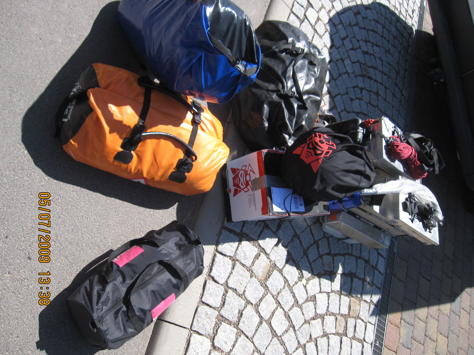

heute bei Sonjas Moped auch bei ca 25.000 undicht - ist noch weiter gefahren war aber eine Sauerrei - also nehm ich auch einen Ödrucksensor mit nach island .... basta
der Kartoon in der Mitte ist schon voll mit Teilen - aber bei 7 LC 8 auf der Insel kann ja ....
