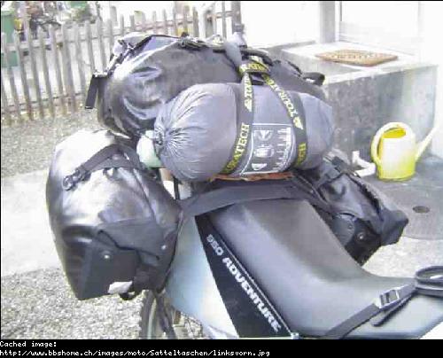

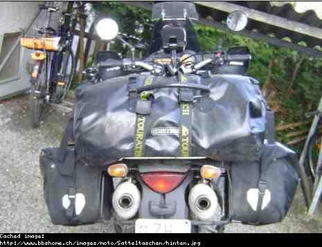

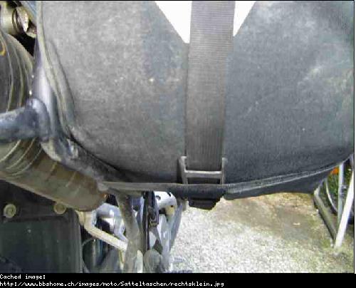

Bruggma @ Fr, 1. Apr 2005, 20:19 hat folgendes geschrieben:
Passt, sitzt und hat Luft, Ortlieb-Satteltaschen am GIVI Träger
Na das schaut doch ganz gut aus. Das sind die Givi PL650. Richtig? Bei Polo also dieser Träger: http://www.polo-motorrad.de/shop/Technik-Gepaeck-Traegersysteme-Givi-Seitentraeger-KTM-950-990-Adventure/product/170448/group/7318/dmc_mb3_productrecommend_pi1.385.artNumber/70030200300/dmc_mb3_search_pi1.page/1/L/0/Produktdetail.productdetails.0.html
Haut diese Lösung auch mit Originaltöpfen hin?!?

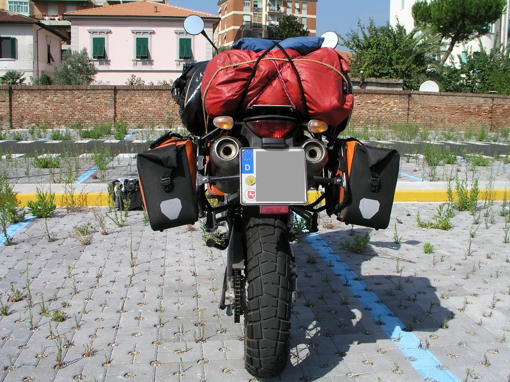

BeitragVerfasst am : Do, 18. Jun 2009, 16:55    Titel: Antworten mit Zitat
Die Ortliebtaschen gehen auch mit Original Dämpfer,
habe allerdings den Original Kofferträger.
