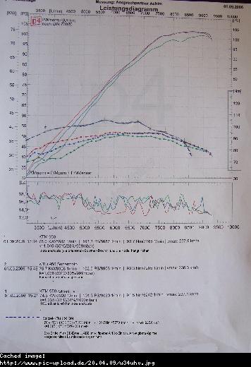

..... wurden meine Modifikationen und zahlreichen Test- und Einstellfahrten von unglaublichem Erfolg gekrönt. Mr. Green
KTM 950 SM Serie: 94 Nm / 6500 U/min
stritzel-Kati: 94 Nm / ca. 3510 U/min - 103,7 Nm / 5570 U/min
Leider kann die spontanere Leistungsentfaltung und der ruhigere Motorlauf nicht in einem Diagramm wiedergegeben werden.
Aber die Veränderung ist gewaltig
Die blaue Kurve ist nicht meine im Serientrimm sondern die eines modifizierten "schlitzäugigen" 2-Zylinders mit 100 ccm weniger Hubraum.
Aber auch die hat im Vergleich zur Serie einen formidablen Drehmomentverlauf.
Um den Drehmomentzuwachs im Vergleich zur Serien SM bzw. einer "Sommer-optimierten-SM" darzustellen,
habe ich mal meine Drehmomentkurve per Hand in nachstehendes Diagramm eingefügt.

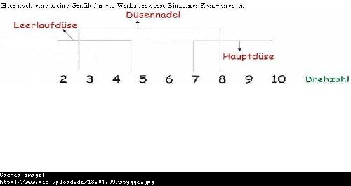

....... dachte immer, die GRS beeinflusst nur den unteren Drehzahlbereich.....
Korrekt! Und die Düsennadel den mittleren Bereich. (musste ich auch umhängen)
Hier mal ein Schaubild. Allerdings treffen die Drehzahlangaben nicht auf die Kati zu.
Ein "mobiles Messgerät" ist sehr empfehlenswert.
Beim messen des Lamdawertes im Stand werden im Vergleich zum Fahrbetrieb zum Tei völlig abweichende Werte ermittelt.
Wichtig bei der Messung ist natürlich in beiden Fällen das SLS zu deaktivieren.

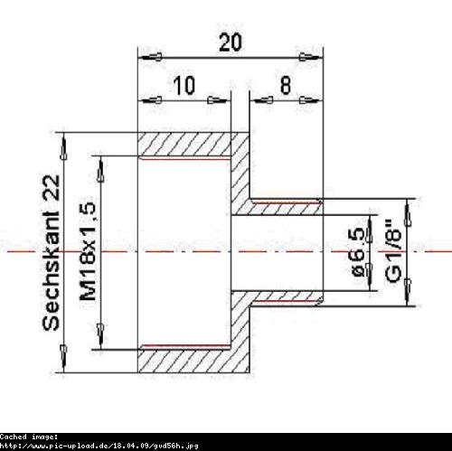

Doch, die 950 SM hat an jedem Krümmer ein Gewinde.
Allerdings nicht das bei Lamdasonden übliche M18-Gewinde. Ich habe mir dafür einen Adapter drehen lassen.
So in etwa: Jetzt passt`s. Very Happy

edit: Ich bin gerade darauf aufmerksam gemacht worden, dass die eingestellten Diagramme zu klein sind.
Hier grössere Ansichten.
"klick" Arrow "klack" Arrow
Die blaue Kurve im linken Bild ist nicht meine im Serientrimm sondern die eines modifizierten "schlitzäugigen" 2-Zylinders mit 100 ccm weniger Hubraum.
habe ich mal meine Drehmomentkurve per Hand in das rechte Diagramm eingefügt.
